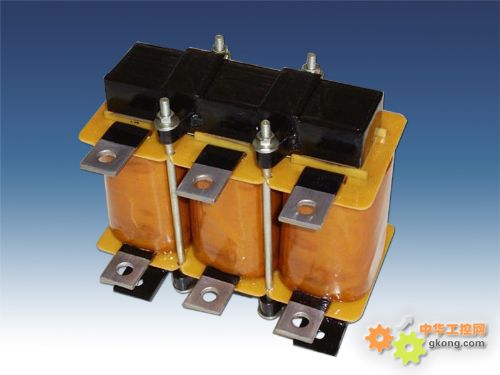

    我公司专业生产经营各种电抗器,种类主要包括:三相进线电抗器、三相出线电抗器、单相进线电抗器、直流平波电抗器、串/并联补偿电抗器等等。可匹配国内外各种品牌变频器、全数字直流调速器、电容等设备使用,直接替代西门子、ABB、GE、AB、LG、富士、施耐德、三垦、安川、三菱、东芝、松下、日立等进口电抗器;还可直接为各种国产品牌变频器、直流调速器配套电抗器。其中:
    1、进线电抗器用于电网进线中,能有效限制变流器换相时电网侧的电压降,抑制谐波以及并联变流器组的解耦,限制电网电压的跳跃或电网系统操作时所产生的电流冲击对变频器等配套设备造成的损害。
    2、出线电抗器用于变频器输出端,可限制电缆容性充电电流及电机绕组上的电压上升率,延长变频器与电机之间的有效工作距离;改善变频器输出波形,降低电机噪声;一般,当变频器和电机间的电缆长度或一台变频器驱动几台电机的连接电缆总长度超过50-200m时,需要配套出线电抗器。
    3、直流平波电抗器用在变频器整流、逆变的中间环节,它的作用是将叠加在直流电流上的交流分量限制在某一规定值。
    产品特点:性能稳定、温升低、寿命长、外形美观、价格合理;广泛应用于电力、冶金、机械、钢铁、纺织、造纸、石化等行业。客户的满意是对我们工作的最大支持,欢迎广大新老客户来电垂询!
