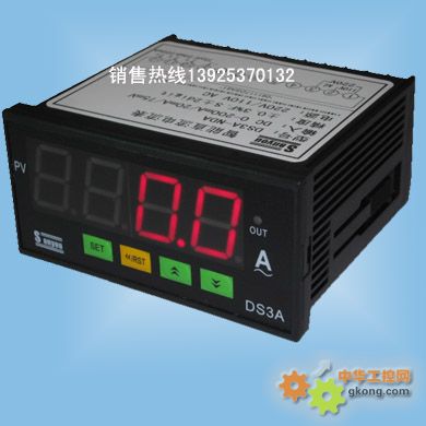

产品名称: 带模拟量4-20MA输出电流表
型  号: DS3A-IAA200
品  牌: 三友sanyou
DS3A四位数字显示电压、电流表
1.特点
·具有模拟变送输出功能(4-20mA,0-20mA)和继电器报警输出功能
·采样速度2.5次/秒
·外型尺寸48H×96mm显示范围-1999~9999
·全四位0.8寸红色大数码管显示,清晰直观
2.型号说明
输入信号 AA:交流电流;AV:交流电压;DA:直流电流;DV:直流电压;
电流输出:缺省无,I:4-20mA输出
电源:缺省220VAC,E:12-30VAC/DC
缺省尺寸:48H×96×100了5:48H×96W×80L
3位半数字表
*选型示例:测量交流电流表,量程200A配200:5A互感器,选型为DP3-AA200.
