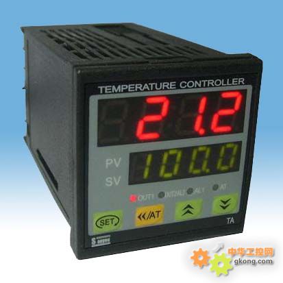

产品名称: 智能定时/累时表
型  号: HH4-4NR
品  牌: 三友sanyou
HH系列智能计时/累时器
1.特点
◎高亮度LED显示
◎多种时间范围设定及控制功能
◎定时精度高
◎4位、5位显示
◎配置RS485总线接口
◎多种尺寸选择
◎双段输出
2.技术参数
电源
  50Hz/60Hz AC 220V/110V±10%
功耗
  <3VA
计时精度
  ±0.5%FS
复位时间
  <0.2S
触点负载
  AC 250V 3A 电阻性负载
定时范围
  0.01S~99999H(依显示位数定)
延时范围
  0.01S~99.9H
环境温度
  35~85% RH
环境湿度
  0℃~+50℃
工作寿命
   机械寿命:百万次以上 电气寿命:额定负载内十万次
