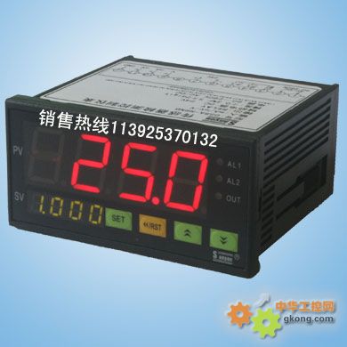

产品名称: 数字压力控制表
型  号: DS8A-RRNB
品  牌: 三友sanyou
DS系列传感器检测控制仪表
1.特点
◎输入信号A、mA、mV、V、Rt、Pt、Tc可选,可交直流组合输入,由软件进行全自动切换
◎任设三路继电器触点报警输出,容量AC 250V/3A或30V/3A 阻性负载
◎带隔离变送0-10mA或4-20mA输出,软件调整
◎提供24V/12V,DC最大30mA隔离电源
◎配置RS232或RS485总线接口,可选MODBUS RTU协议
◎精度等级±0.3%FS±dight
◎本仪表能测量用户给定任意量程的交直流电压/电流信号,可选数据保持或峰值保持功能,能用于二线制变送器、压力传感器、四线制称重传感器、远传压力表等各种传感检测设备,对非线性输入,可提供20段线性化处理,配置RS485通信,可与计算机远程链接,可作电压/电流或欧姆表使用,输入输出及外供电源互相隔离.
