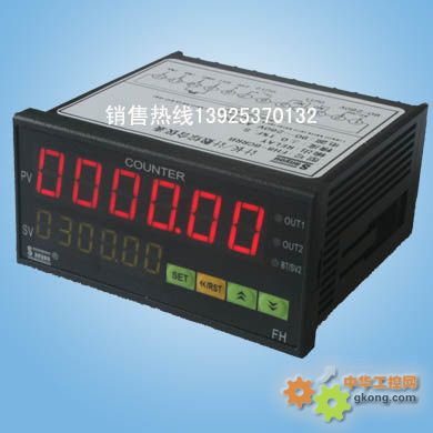

产品名称: 频率转速表
型  号: FH8-6LRNB
品  牌: 三友sanyou
FH系列智能频率/转速/线速综合仪表
