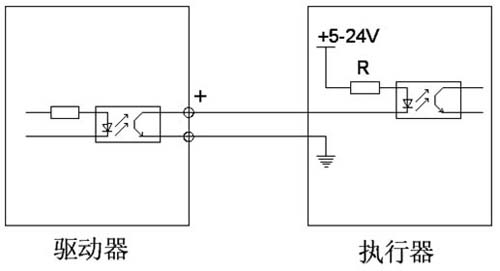

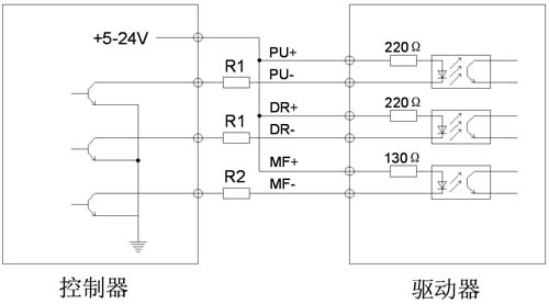

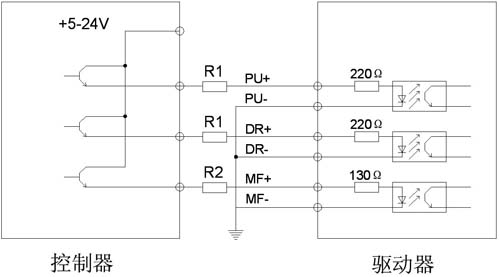

        所有输入信号均通过光电隔离,为确保内置高速光耦可靠导通,要求提供控制信号的电流驱动能力至少15mA。驱动器内部已串入光耦限流电阻,当输入信号电压高于5V时,可根据需要外串电阻R进行限流。
限流电阻R的阻值选取:
当控制器/执行器信号输出电平为   +5V时:  R1=0, R2=0;
+12V时: R1=510Ω,R2=820Ω;
+24V时: R1=1.2KΩ,R2=1.8KΩ。
输入信号共阳接法
输入信号共阴接法

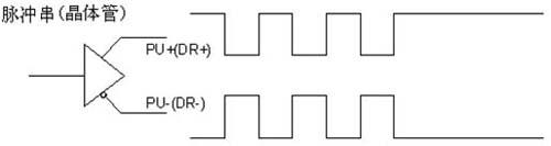

差分输入的时候请按下图接线

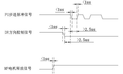

输入信号波形时序图

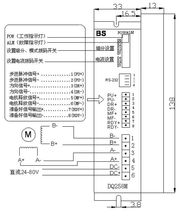

驱动器接线、尺寸示意图    (单位;mm)
          引脚功能说明
端口定义
针脚号
标记符号
功能
注释
RS-232
1
RX
接收数据
接上位机串口RX(功能保留)
2
TX
发送数据
接上位机串口TX(功能保留)
3
GND
地线
接上位机串口地(功能保留)
4
5V
5V电源
接上位机串口电源(功能保留)
信号
端口
1
PU+
输入信号光电隔离正端
接+5V供电电源,+5V-+24V均可驱动,高于+5V需接限流电阻
2
PU-
DP5= OFF, PU为步进脉冲信, 号
下降沿有效,每当脉冲由高变低时电机走一步,输入电阻220Ω,要求:低电平0-0.5V,高电平4-5V,脉冲宽度>2.5μS
DP5=ON, PU为正相步进脉冲信号
3
DR+
输入信号光电隔离正端
4
DR-
DP5= OFF, DR为方向控制信号
用于改变电机转向。输入电阻220Ω,要求:低电平0-0.5V,高电平4-5V,脉冲宽度>2.5μS
DP5=ON, DR为反向步进脉冲信号
5
MF+
输入信号光电隔离正端
6
MF-
电机释放信号
有效(低电平)时关断电机接线电流,驱动器停止工作,电机处于自由状态
7
RDY+
驱动器准备好输出信号光电隔离正端
驱动器状态正常,准备就绪接受控制器信号时该信号有效(低电平)
8
RDY-
驱动器准备好输出信号光电隔离负端
电机、电源端
1
B-
电机接线
2
B+
3
A-
4
A+
5
DC-
电源
电源:DC24~80V
6
DC+
