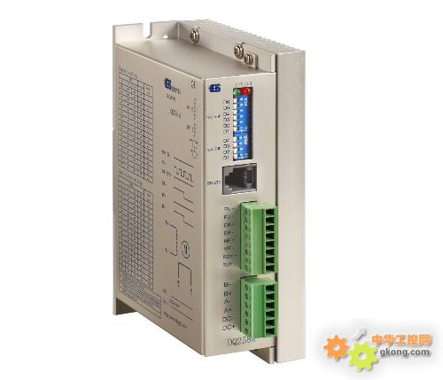

产品名称: 二相数字步进电机驱动器
型  号: DQ258M
品  牌: 白山机电
详细信息
    DQ258M是基于DSP控制的两相步进电机驱动器。它是将先进的DSP控制芯片和独特的控制电路结合一起所构成的新一代全数字步进电机驱动器。驱动电压为DC24-80V,适配电流在5.0A以下、外径42-57mm的各种型号的两相混合式步进电机。该驱动器内部采用类似伺服控制原理的电路,此电路可以使电机运行平稳,几乎没有震动和噪音。定位精度最高可达40000脉冲/转。该产品广泛应用于雕刻机、小型数控机床、包装机械等分辨率较高的中、小型数控设备上。

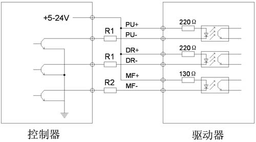

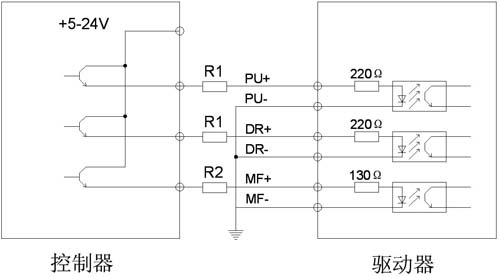

        所有输入信号均通过光电隔离,为确保内置高速光耦可靠导通,要求提供控制信号的电流驱动能力至少15mA。驱动器内部已串入光耦限流电阻,当输入信号电压高于5V时,可根据需要外串电阻R进行限流。
限流电阻R的阻值选取:
当控制器/执行器信号输出电平为   +5V时:  R1=0, R2=0;
+12V时: R1=510Ω,R2=820Ω;
+24V时: R1=1.2KΩ,R2=1.8KΩ。
输入信号共阳接法
输入信号共阴接法

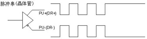

差分输入的时候请按下图接线

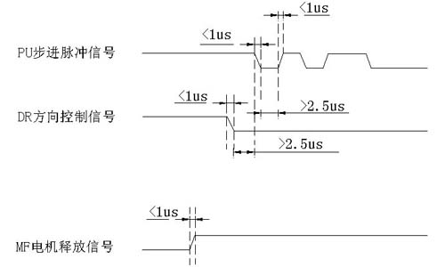

输入信号波形时序图

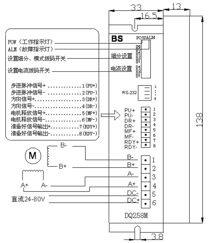

驱动器接线、尺寸示意图    (单位;mm)
          引脚功能说明
端口定义
针脚号
标记符号
功能
注释
RS-232
1
RX
接收数据
接上位机串口RX(功能保留)
2
TX
发送数据
接上位机串口TX(功能保留)
3
GND
地线
接上位机串口地(功能保留)
4
5V
5V电源
接上位机串口电源(功能保留)
信号
端口
1
PU+
输入信号光电隔离正端
接+5V供电电源,+5V-+24V均可驱动,高于+5V需接限流电阻
2
PU-
DP5= OFF, PU为步进脉冲信号
下降沿有效,每当脉冲由高变低时电机走一步,输入电阻220Ω,要求:低电平0-0.5V,高电平4-5V,脉冲宽度>2.5μS
DP5=ON, PU为正相步进脉冲信号
3
DR+
输入信号光电隔离正端
4
DR-
DP5= OFF, DR为方向控制信号
用于改变电机转向。输入电阻220Ω,要求:低电平0-0.5V,高电平4-5V,脉冲宽度>2.5μS
DP5=ON, DR为反向步进脉冲信号
5
MF+
输入信号光电隔离正端
6
MF-
电机释放信号
有效(低电平)时关断电机接线电流,驱动器停止工作,电机处于自由状态
7
RDY+
驱动器准备好输出信号光电隔离正端
驱动器状态正常,准备就绪接受控制器信号时该信号有效(低电平)
8
RDY-
驱动器准备好输出信号光电隔离负端
电机、电源端
1
B-
电机接线
2
B+
3
A-
4
A+
5
DC-
电源
电源:DC24~80V
6
DC+
