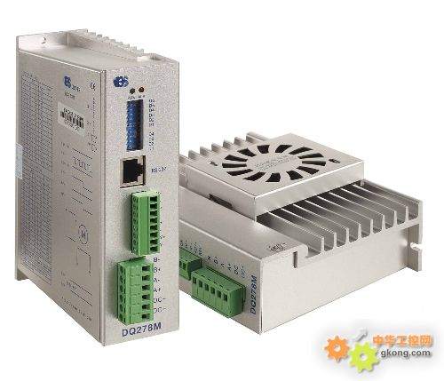

产品名称: DQ278M DQ278M
型  号: DQ278M
价  格:
品  牌: 白山机电
DQ278M是基于DSP控制的两相步进电机驱动器。它是将先进的DSP控制芯片和独特的控制电路结合一起所构成的新一代全数字步进电机驱动器。驱动电压为DC24-80V,适配电流在7.0A以下、外径57-86mm的各种型号的两相混合式步进电机。该驱动器内部采用类似伺服控制原理的电路,此电路可以使电机运行平稳,几乎没有震动和噪音。定位精度最高可达40000脉冲/转。该产品广泛应用于雕刻机、小型数控机床、包装机械等分辨率较高的中、小型数控设备上。
命名方式
DQ----------全数字经济适用型驱动器
2 ------------控制三相步进电机
7 ----------驱动器输出相电流7A(有效值)
8 ----------电压值为DC24-80V
X -----------X=M:基本功能的驱动器
             X=N:根据客户要求定制程序的驱动器
特点
● 高性能、低价格
● 设有16档等角度恒力矩细分,最高分辨率40000脉冲/转
● 最高反应频率可达500Kpps
● 步进脉冲停止超过100ms时,线圈电流自动减到设定电流的一半
● 光电隔离信号输入/输出
● 驱动电流1.2A/相到7.0A/相分16档可调
● 单电源输入,电压范围:DC24-80V
● 相位记忆功能(注:输入停止超过3秒后,驱动器自动记忆当时电机相位,重新上电或MF信号由低电平变为高电平时,驱动器自动恢复电机相位)

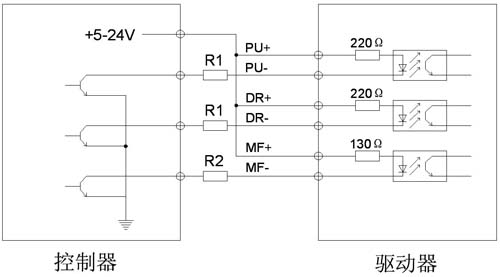

I/O信号
       所有输入信号均通过光电隔离,为确保内置高速光耦可靠导通,要求提供控制信号的电流驱动能力至少15mA。驱动器内部已串入光耦限流电阻,当输入信号电压高于5V时,可根据需要外串电阻R进行限流。
限流电阻R的阻值选取:
当控制器/执行器信号输出电平为   +5V时:  R1=0, R2=0;
+12V时: R1=510Ω,R2=820Ω;
+24V时: R1=1.2KΩ,R2=1.8KΩ。
输入信号共阳接法

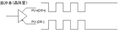

差分输入的时候请按下图接线

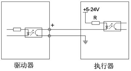

输出信号
驱动器输出信号通过光耦隔离输出,驱动电流为最大为50mA。
RDY信号输出

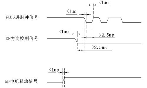

输入信号波形时序图

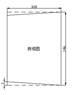

驱动器接线、尺寸示意图    (单位;mm)

1
PU+
输入信号光电隔离正端
接+5V供电电源,+5V-+24V均可驱动,高于+5V需接限流电阻
2
PU-
DP5= OFF, PU为步进脉冲信号
下降沿有效,每当脉冲由高变低时电机走一步,输入电阻220Ω,要求:低电平0-0.5V,高电平4-5V,脉冲宽度>2.5μS
DP5=ON, PU为正相步进脉冲信号
3
DR+
输入信号光电隔离正端
4
DR-
DP5= OFF, DR为方向控制信号
用于改变电机转向。输入电阻220Ω,要求:低电平0-0.5V,高电平4-5V,脉冲宽度>2.5μS
DP5=ON, DR为反向步进脉冲信号
5
MF+
输入信号光电隔离正端
6
MF-
电机释放信号
有效(低电平)时关断电机接线电流,驱动器停止工作,电机处于自由状态
