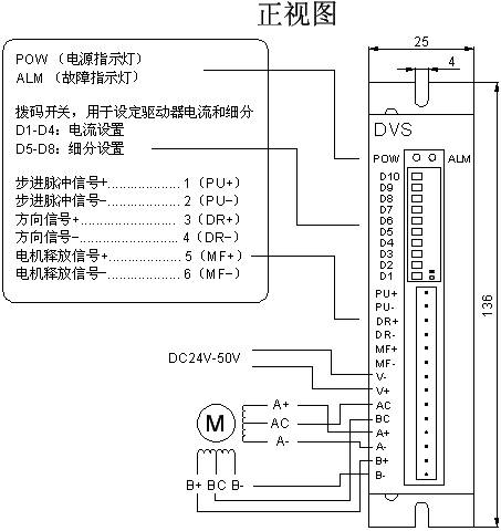

    驱动器接线尺寸示意图
    引脚功能说明
    标记符号
    功能
    注释
    PU+
    输入信号光电隔离正端
    接+5V供电电源。+5V到+24V均可驱动,高于5V需接限流电阻。
    PU-
    DP9=OFF, PU为步进脉冲信号
    下降沿有效,每当脉冲由高变低时电机走一步。输入电阻220Ω。要求:低电平0-0.5V,高电平4-5V,脉冲宽度>2.5μS。
    DP9=ON, PU为正向步进脉冲信号
    DR+
    输入信号光电隔离正端
    DR-
    DP9=OFF, DR为方向控制信号
    用于改变电机转向。输入电阻220Ω。要求:低电平0-0.5V,高电平4-5V,脉冲宽度>2.5μS。
    DP9=ON, DR为反向步进脉冲信号
    MF+
    输入信号光电隔离正端
    MF-
    电机释放信号
    有效(低电平)时关断电机线圈电流,驱动器停止工作,电机处于自由状态。
    V-
    电源负极
    电源:DC24-50V
    V+
    电源正极
    AC
    电机接线
    BC
    A+
    A-
    B+
    B-
