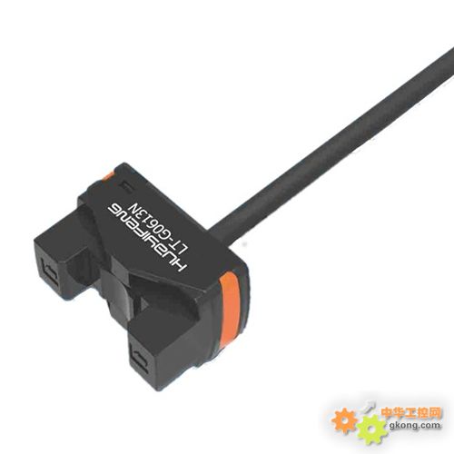

产品名称: 华怡丰 LT-G系列 光电管道液位传感器
型  号: LT-G0613N
价  格:
  华怡丰 光电管道液位传感器 LT-G系列
  内置放大器、节能空间
  内置放大器,无需分别设置放大器和检测头,可能节省空间。
  简单安装、轻松调节
  使用扎带系于管道上,安装方便容易
  需要再调节安装位置时,就可轻松进行再调节
  配备输出动作切换开关
  通过开关可选择入光时ON/遮光时ON。即使管道里没有液体,但由于它能使输出处于ON或OFF状态,所以它对安装过
       程中的检测十分有用。
  外形尺寸图(单位:mm)
  使用指南
  关于安装
  如使用费适用管道(不管透明管道等),可能无法正常工作。
  用扎带将传感器安装在管道上,如下图所示。磁石请确保管道位于传感器凹槽的正中间并避免突出传感器底座。
  *如使用其他轧带,下图所示尺寸应在2.5mm以下。
  输出动作的切换
  利用设置按钮,可根据用途切换输出动作。
  检测原理
  当管道是空的时候,由于管壁和空气的折射率相差很大,光就经管内壁反射回到受光部。当管道中有液体时,由于管道
       和液体的折射相差不大,光就同通过管壁射入液体,不会反射到受光部。
  从管道内壁表面反射出来 光纤通过管壁进入液体
  的光重新回到受光部。
  其他
  使用时,请避开电源接通时的过渡状态(50ms)。
  请勿将磁传感器用于不透明配管。
  浑浊或高粘度的液体不能被稳定检测。
  安装传感器时,请将传感器检测部中心的凹陷部紧贴子在管道上。否则可能产生误动作,敬请注意。
  如果如下图所示在检测表面黏附水滴,将对检测产生影响,因此请充分注意管道外币的结露。
  另外,管道内壁的水滴和气泡也会对检测产生影响,敬请注意。
  本产品并非耐水、耐药品构造,请避免在与水或药品等直接接触的场所使用。
