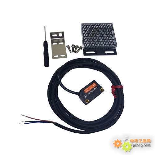

产品名称: 华怡丰 LS200系列 方型光电传感器
型  号: LS201-D100ND
华怡丰 LS200系列 方型光电传感器
可检测细小物体
可检测细小物体,检测精度高,经典方型外观,25.4mm标准安装孔距,性能稳定,安装方便。
检测距离可调节、动作状态可切换
检测距离可调,动作状态(入光ON、遮光ON)任意切换,可满足客户更多需求。产品性能稳定,适用性强,重复精度高。应差距离小,响应速度快,具备浪涌保护、极性反接保护。
抗干扰
抗干扰力LS200型获得进一步增强。装配耐变频器电路。能使峰值波长进行偏移,使产品的耐变频器光波或高压变频调速电机的高频干扰等性能进一步增强。
透明物体检测专用型[LS201-RT系列]
采用独特的光学系统和专门检测透明物体的电路。可检测各类透明物体,如透明薄膜、玻璃、塑料杯等透明、半透明、不透明物体。
30m的长距离检测
可实现超长距离检测,适合自动化仓库或立体停车场车库等各种用途种。
经济型产品全新上新
备有电缆长度为0.5m的经济型,省去灵敏度调节器和动作切换开关。对于要求明确的用途,采用经济型可省略现场的微调环节,实现快速安装,降低成本。
出线方式
备有导线引出型(标配)、M8连接器型及防水对插连接器型三种方式,有助于减少安装、维护工时。
应用示例
外形尺寸图(单位:mm)
LS201-D
注标准型线长2m,经济型线长为0.5m。
使用指南
 安装时
 传感器对向安装时,可能发生相互干扰,引出安装时应避免传感器的光轴对向。
 设置时请避免太阳光或荧光灯、白炽灯灯强光线进入光电传感器的指向角内。
 安装本体时,请用M3螺丝。安装外壳时的紧固扭矩应为0.5N.m一下。
 关于安装方向
 安装时务必使光电传感器的检测面和检测物体呈水平状态(不能倾斜于检测物体)
  在检测有光泽的物体时(有光泽的表面),请如图所示将有关电传感器倾斜5-10度后安装。
  如果光电传感器的下面是镜面图,由于从检测物体反射的光会通过镜面体再次反射回光电传感器,造成误动作引出安装时请如图所示,使光电传感器倾斜或镜面体保持一定的距离。
