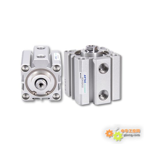

产品名称: 亚德客 SDA系列超薄复动型气缸
型  号: SDA40X5S
产品特征:
1、执行企业标准;
2、缸体与后盖,活塞与活塞杆采用铆合结构,紧凑可靠;
3、缸体内径滚压处理后再作硬质氧化处理,耐磨、耐久性好;
4、活塞密封采用异型双向密封结构,尺寸紧凑,有储油功能;
5、紧凑型结构,能有效节省安装空间;
6、缸体周边带有磁感应开关槽,安装感应开关方便;
7、多种规格的气缸型式可供选择。
