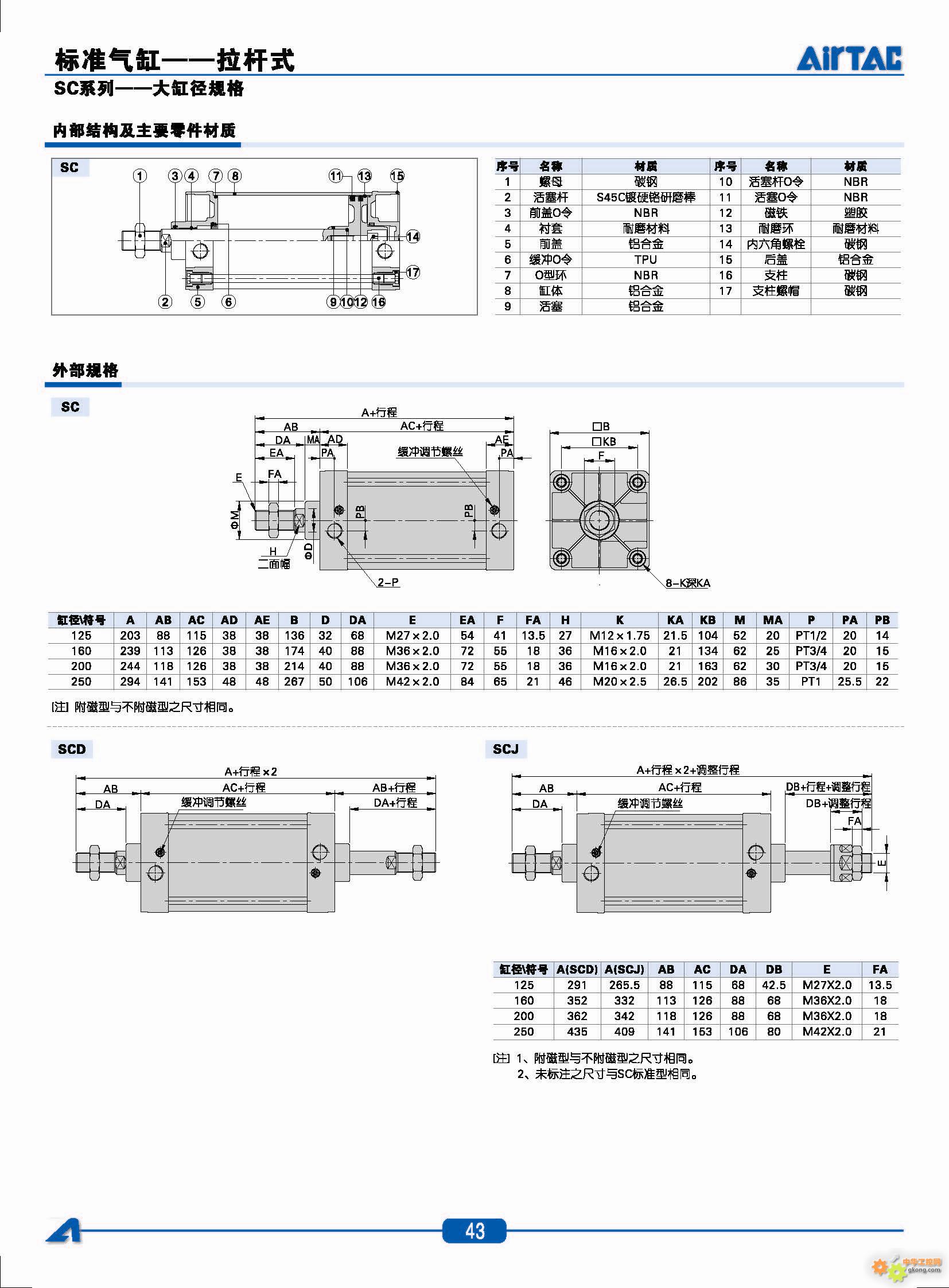

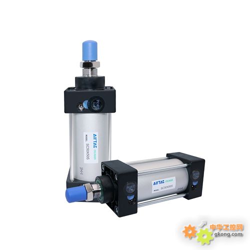

产品名称: 亚德客标准气缸SC系列
型  号: SC200X300
  亚德客标准气缸SC系列

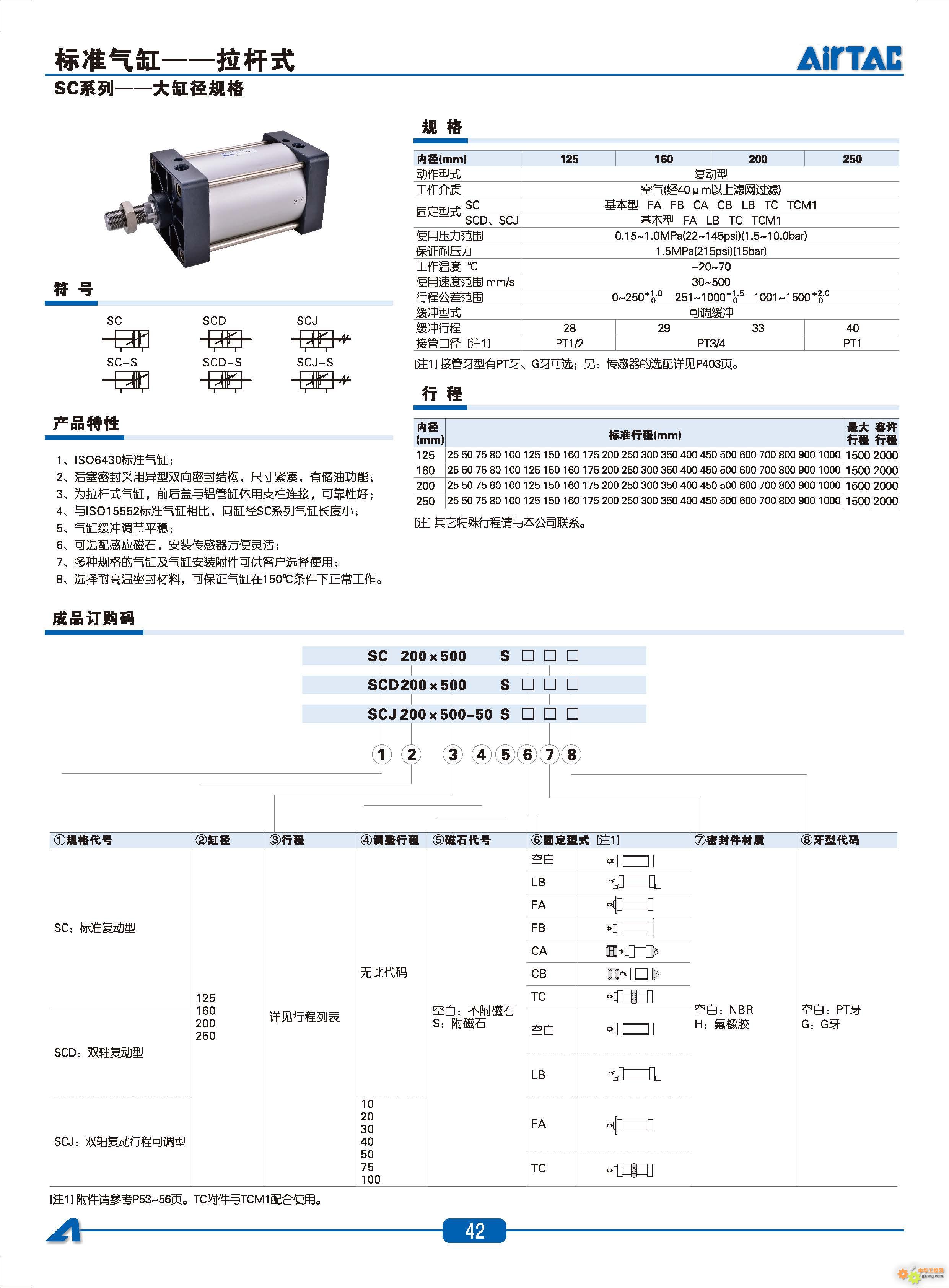

  产品特性
  1、ISO6430标准气缸;
  2、活塞密封采用异型双向密封结构,尺寸紧凑,有储油功能;
  3、为拉杆式气缸,前后盖与铝管缸体用支柱连接,可靠性好;
  4、与ISO15552标准气缸相比,通缸径SC系列气缸长度小;
  5、气缸缓冲调节平稳;
  6、可选配感应磁石,安装传感器方便灵活;
  7、多种规格的气缸及气缸安装附件可供客户选择使用;
  8、选择耐高温密封材料,使用温度范围0~150℃。
