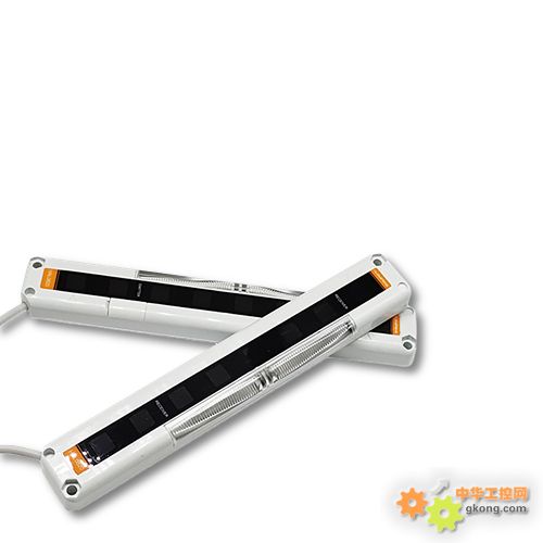

产品名称: 华怡丰HAL系列超薄型区域传感器
型  号: HAL0620-NC
华怡丰HAL系列*薄型区域传感器
输入种类:N(NPN输出)/P(PNP输出)
输出动作:常闭
光轴数目:6轴
检测高度:100mm
检测距离:4m
光轴间距:20mm
检测物体:Φ30mm以上不透明物体(全部遮光物体)
工作电压:DC12-24V±10%,脉动P-P10%以下
控制输出?:<NPN输出型>
NPN开路集电极晶体管
流入电流: 100mA外加电压:30VDC以下(输出和0V之间),剩余电压:1V以下(流入电流100mA下) 0.4V以下(流入电流16mA下)
仅13mm厚的*薄身材
仅13mm厚,30mm宽,*好的与您的设备进行匹配。
清晰易见的大型作业指示灯
和两面都装有清晰易见的作业指示灯,当输出时十分醒目。
并行安装的防干扰设置
将两个传感器设为不同的投光频率以防止相互干扰,同时使用两个传感器可进行*广区域的检测。设置频率可根据亮起的投光指示灯数量确定。
投光频率及作业指示灯动作选择
通过工作模式开关的设定可选择投光频率和作业指示灯的作业。
