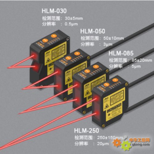

产品名称: 华怡丰小型激光位移传感器HLM系列
型  号: HLM-030NU
华怡丰HLM-系列 小型激光位移传感器漫反射型
分辨率0.5μm的G精度测量
可以直接在操作面板上按键操作
4种检测范围
配备多种使用类型
高分辨率
分辨率0.5μm的***测量,使其可适应各种生产现场形形色色的用途中。
轻松设定操作
可以边观察距离指示灯边设定距离,一共有7个LED指示灯,一次表示从近(Near)至远(Far)距离,并且可以直接在操作面板上按键操作。
出线方式
配备两米耐曲折电缆
输入/输出电路
外形尺寸图(单位:mm)
应用示例
使用指南
安装时
关于安装
安装本体时,请用螺丝牢牢固定住。安装外壳时的坚固扭矩应为0.8N.m以下。
固定检测头进行电缆配线是,请勿使用29.4N以上的力量啦电缆。另外,使用时间请间隔检测头20mm以上且最小弯曲半径30mm以上。
对漫反射表面的检测,请保证投光部的面与测定对象物平行。(漫反射)
对镜面反射表面的检测,请保证投光部的面与测定对象物成一定夹角,使发射的激光经测定物反射后进入受光部。(镜面反射)
