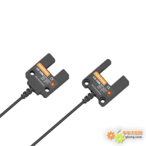

产品名称: 华怡丰宽槽型光电传感器 LU10/15系列
型  号: LU-10N
  华怡丰宽槽型光电传感器 LU10系列

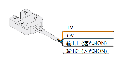

       装备有两个独立的输出
  所有型号均装备有两个独立的输出,入光时ON/遮光时ON,可根据使用场所的不同,应对不同输出要求。
  注意:只需要连接已使用的电缆(入光时ON或遮光时ON),对不使用的输出线,请务必进行绝缘处理。
  抗干扰能力强
  对外乱光干扰抵抗强。

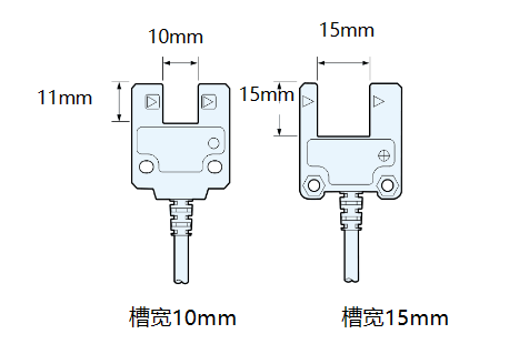

  槽宽宽度有两种型号旋转
  槽宽宽度分为10mm、15mm两种类型,可以根据需求从中选出满足您安装条件的型号。
  导线引出
  标配2m耐曲折电缆
  高速响应
  应答频率为1KHz的高速响应。

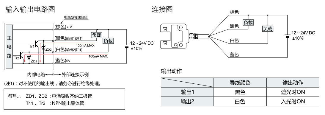

  输入/输出电路
  直流4线式NPN输出
  输入输出电路图

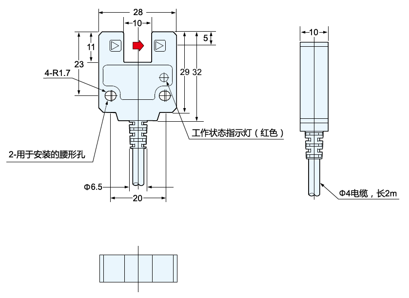

  外形尺寸图(单位:mm)
  LU10N/LU1P

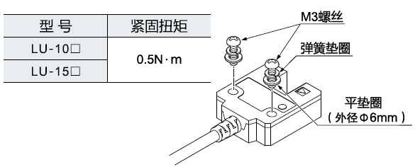

  安装
  LU10/15系列
  使用螺丝固定本体时,请使用M3规格螺丝,并将紧固扭矩控制在下列值以下。
  此外,请使用小型圆形(φ6mm)平垫圈

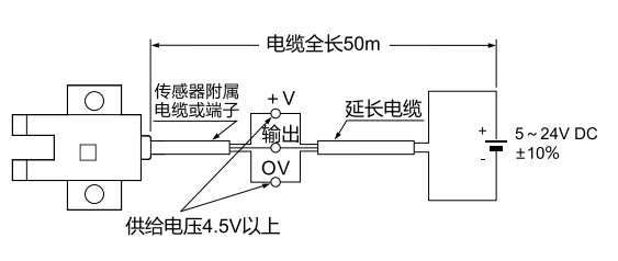

  延长导线
  若使用截面积为0.3mm2以上的电缆全长可延长至50m,但延长电缆会造成电压降低。因此,请确保传感器的附属电缆一侧或端子的供给电压处于额定范围内。

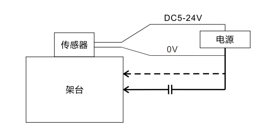

  感度杂音的影响
  传感器安装的金属架台会受到电磁感应的影响,使传感器误动作,因此金属架台一定要良好接地。
