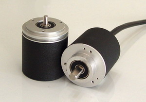

产品名称: 16位绝对值编码器4-20mA直接输出
收藏此产品  查看收藏   在线询价
型  号: GAM60 R16E10 LA
价  格: 请与商家联系
品  牌: GEMPLE
产品介绍: 更方便连接的信号输出 更灵活的多功能智能化编码器
型号GAM60 R16E10 LA 4—20mA 模拟电流输出型
测角度 测长度 测速度的多面手
*绝对值光电数字码盘,内置信号转换4—20mA模拟电流输出,方便连接各种设备。
*EasyPro软件设定,多用途、多功能,直接对应单圈多圈角度、多圈长度、转动平移速度测量。
*4mA 对应值、20mA 对应值任意设定及微调;方向设定;外部置位线设定预设位置,安装方便,无需找零。
*内部绝对值光电码盘,全数字化计值,每圈分辨率65536,1/4096高线性度,信号无温度、机械影响,信号干扰零点飘移极小。
