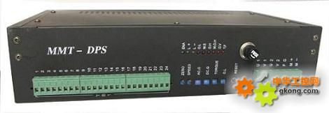

产品名称: 直流伺服控制系统
收藏此产品  查看收藏   在线询价
型  号: MMT-DPS系列
价  格: 请与商家联系
品  牌: 科亚电子
MMT-220DPS20AL   直流伺服控制控制系统
产品描述:该直流伺服驱动器采用全方位保护设计,具有高效率传动性能:控制精度高、线形度好、运行平稳、可靠、响应时间快、采用全隔离方式控制等特点,尤其在低转速运行下有较高的扭矩及良好的性能,在某些场合(低转速、高扭矩、动作线性要求较高)下和交流无刷伺服相比更能显示其优异的特性,并广泛应用于各种传动机械设备上。
适用范围:控制精度较高的场合及机械设备上,如:试验机、注塑机等
调速类型:PWM直流脉宽控制H桥驱动
    特点:⑴马达运转噪音低
⑵调速比宽: 10001
⑶转速控制精度高:0.1%
⑷零信号时马达锁定功能
⑸转速闭环反馈电压等级可选
⑹开关量换向功能
⑺零点漂移极小
⑻上/下限速度设定
⑼上/下限位保护功能
⑽具有过压、过流、过温、输出短路、马达过温、反馈异常等保护及报警功能
电机类型:直流伺服、永磁等有刷直流马达
功率范围:
    电流
电压
10A
20A
30A
90V
0.67KW
1.35KW
2.0KW
110V
0.8KW
1.65KW
2.5KW
180V
1.35KW
2.7KW
4.0KW
220V
1.65KW
3.3KW
5.0KW
 1HP=0.735KW    选择调速器电流范围:马达额定电流的(1.2倍-2倍)
