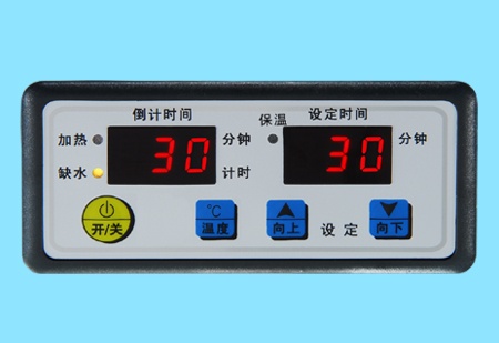

¹¦ÄÜÌØµã
ÏÔʾÆ÷Óë¿ØÖÆÖ÷»úÔ¶¾àÀëÁ¬½Ó
É趨ʱ¼ä / ζÈÏÔʾ
¼ÓÈÈ¿ØÖÆ / ·À¸ÉÉÕ±£»¤
±£Î¹¦ÄÜ / ×ÔÕï¶Ï
