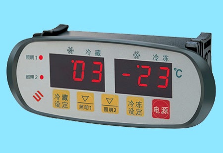

²úÆ·Ãû³Æ£º Ë«ÏÔʾζȿØÖÆÆ÷
ÐÍ ºÅ£º TC221C
Æ· ÅÆ£º 5818
Ë«ÏÔʾζȿØÖÆÆ÷ >>TC221C
Ïà¹ØÏÂÔØ
TC221C
¹¦ÄÜÌØµã
ÊÊÓÃÓÚµã²Ë¹ñ¿ØÖÆ

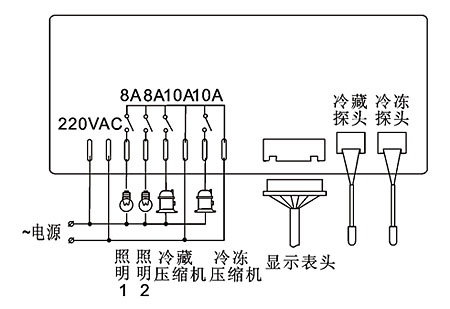

Ë«´°¿ÚοØÏÔʾ/˫ζȿØÖÆ
ѹËõ»ú´í¿ªÆô¶¯/Ë«ÕÕÃ÷¿ØÖÆ
µçÔ´¿ª¹Ø/É趨¼ÇÒä/×ÔÕï¶Ï
¼¼ÊõÊý¾Ý
ζÈÏÔʾ·¶Î§£º¡ª45¡«99¡æ
¿ØÖÆÎ¶ȷ¶Î§£º¡ª45¡«45¡æ
¾«¶È£º¡À1¡æ
¸ÐÎÂ̽ͷ£ºÁ½Ìõ£¬2Ã׳¤
ѹËõ»ú¿ØÖÆ£º³£¿ª 10A/250VAC
ÕÕÃ÷¿ØÖÆ£º³£¿ª 8A/250VAC

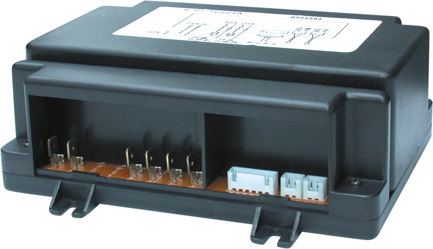

ÏÔʾÆ÷Íâ¹Û³ß´ç£º118mm(³¤)¡Á44mm(¿í)¡Á35mm(Éî)
¡¡¡¡ ¿ª¿×³ß´ç£º87mm(³¤)¡Á34.5mm(¿í)
Ö÷»ú Íâ¹Û³ß´ç£º150mm(³¤)¡Á130mm(¿í)¡Á55mm(Éî)
