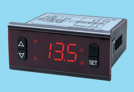

²úÆ·Ãû³Æ£º ¾Æ¹ñ¿ØÖÆÆ÷
ÐÍ ºÅ£º ED230
Æ· ÅÆ£º 5818
¾Æ¹ñ¿ØÖÆÆ÷ >>ED230
Ïà¹ØÏÂÔØ
ED230
¹¦ÄÜÌØµã
ÊÊÓÃÓÚºãεç×Ó±ùÏ䣬ҽÓñùÏä
¾«È·µ½0.1¡æÉ趨¿ª»úÍ£µã
ʵÏÖ×Ô¶¯Àäů¿ØÎÂ
²ÎÊýËø¶¨¹¦ÄÜ
¼¼ÊõÊý¾Ý
¸ÐÎÂ̽ͷ£ºNTC£¬Ò»Ìõ
ζÈÏÔʾ·¶Î§£º¡ª45¡«120¡æ
¹¤×÷»·¾³Î¶ȣº¡ª10¡«60¡æ
¾«¶È£º¡À1¡æ
·Ö±æÂÊ£º0.1¡æ(¡ª19.9¡«99.9¡æ)
Íâ¹Û³ß´ç£º77mm£¨³¤£©¡Á35mm£¨¿í£©¡Á30mm£¨É
¿ª¿×³ß´ç£º71mm£¨³¤£©¡Á29mm£¨¿í£©
Çл»¼ÌµçÆ÷£º10A/250VAC
·ç»ú¼ÌµçÆ÷£º8A/250VAC

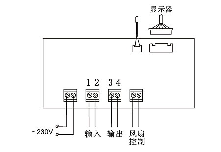

²ÎÊý˵Ã÷
²ÎÊý
¹¦      ÄÜ
É趨·¶Î§
³ö³§Öµ
E1
ÑÓʱÆô¶¯Ê±¼ä
0¡«10·ÖÖÓ
2·ÖÖÓ
E2
¿âÎÂ̽ͷУÕý
£­20¡«20¡æ
0
F1
ÖÆÀ俪»úζÈ
17.0¡«19.9¡æ
17.7
F2
ÖÆÀäÍ£»úζÈ
17.0¡«19.9¡æ
17.0
F3
¼ÓÈÈ¿ª»úζÈ
15.0¡«17.0¡æ
16.3
F4
¼ÓÈÈÍ£»úζÈ
15.0¡«17.0¡æ
17.0
C1
ζȵ¥Î»
0
C2
¸ßα¨¾¯Öµ
0¡«99¡æ
20
C3
µÍα¨¾¯Öµ
£­40¡«99¡æ
15
C4
±¨¾¯ÑÓʱʱ¼ä
0¡«90·ÖÖÓ
60·ÖÖÓ
