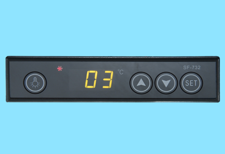

²úÆ·Ãû³Æ£º ¾Æ¹ñ¿ØÖÆÆ÷
ÐÍ ºÅ£º SF-732
Æ· ÅÆ£º 5818
¾Æ¹ñ¿ØÖÆÆ÷ >>SF-732
Ïà¹ØÏÂÔØ
SF-732
¹¦ÄÜÌØµã
ζÈÏÔʾ / »ª¡¢ÉãÊÏת»»
ζȿØÖÆ / ÕÕÃ÷¿ØÖÆ
ÊÖ¶¯¡¢×Ô¶¯Í£»ú»¯Ëª
ʱ¼ä¡¢Î¶ÈÖÕÖ¹»¯Ëª
É趨¼ÇÒä / ²ÎÊýËø¶¨

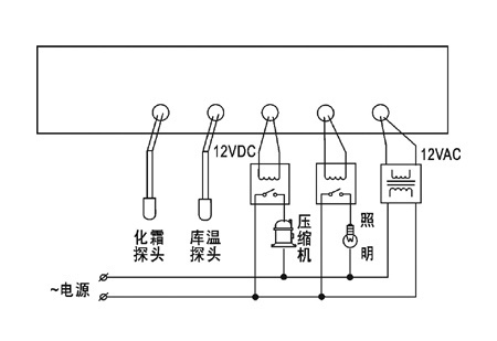

¼¼ÊõÊý¾Ý
¸ÐÎÂ̽ͷ£ºNTC£¬¶þÌõ
ζÈÏÔʾ·¶Î§£º¡ª45¡«66¡æ(¡ª45¡«150¨H)
¿ØÖÆÎ¶ȷ¶Î§£º¡ª45¡«45¡æ(¡ª45¡«120¨H)
¾«¶È£º¡À1¡æ(¡À2¨H)
ѹËõ»ú£º³£¿ª 30A/250VAC
ÕÕ    Ã÷£º³£¿ª 30A/250VAC
Íâ¹Û³ß´ç£º171mm£¨³¤£©¡Á38mm£¨¿í£©¡Á18mm£¨É
¿ª¿×³ß´ç£º164mm£¨³¤£©¡Á30.5mm£¨¿í£©
