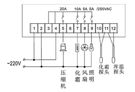

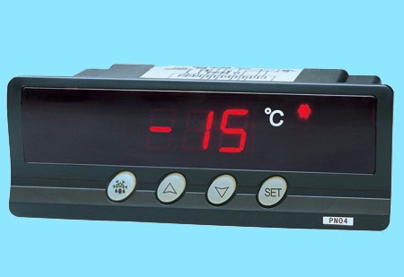

¹¦ÄÜÌØµã
ÊÊÓÃÓÚ·çÀäµÍÎÂÀä¹ñ¡¢Àä¿â
ζȿØÖÆ/ÊÖ¶¯/×Ô¶¯µçÈÈ»¯Ëª
Õô·¢Æ÷·çÉÈ¿ØÖÆ/ʱ¼ä¡¢Î¶ÈÖÕÖ¹»¯Ëª
ÕÕÃ÷¿ØÖÆ/ÑÓʱÆô¶¯/²ÎÊýËø¶¨¹¦ÄÜ
°´¼ü²Ù×÷»Ö¸´³ö³§Öµ
¼¼ÊõÊý¾Ý
ζÈÏÔʾ·¶Î§£º¡ª45¡«100¡æ
¿ØÖÆÎ¶ȷ¶Î§£º¡ª45¡«45¡æ
¾«¶È£º¡À1¡æ
¸ÐÎÂ̽ͷ£º¶þÌõ£¬2Ã׳¤
ѹËõ»ú£º³£¿ª 20A/250VAC
»¯Ëª·¢ÈÈË¿£º³£¿ª 10A/250VAC
Õô·¢Æ÷·çÉÈ£º³£±Õ 5A/250VAC
ÕÕ   Ã÷£º³£¿ª 5A/250VAC
