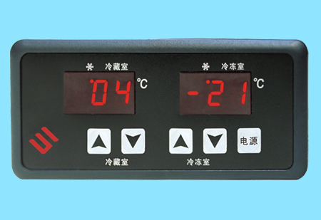

¹¦ÄÜÌØµã
ÊÊÓÃÓÚÀ䲨À䶳˫ÎÂÖ±Àä¹ñ¿ØÖÆ
Ë«´°¿ÚζÈÏÔʾ/˫ζȿØÖÆ
µçÔ´¿ª¹Ø/ѹËõ»ú´í¿ªÆô¶¯
É趨¼ÇÒä/×ÔÕï¶Ï

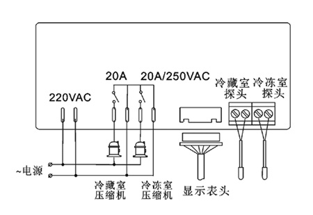

¸ÐÎÂ̽ͷ£ºÁ½Ìõ£¬2Ã׳¤
ѹËõ»ú¿ØÖÆ£º³£¿ª 20A/250VAC

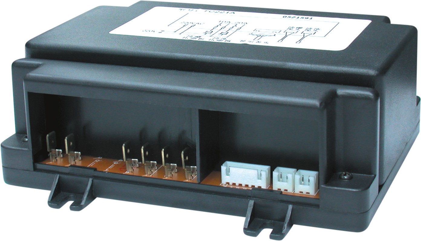

ÏÔʾÆ÷ Íâ¹Û³ß´ç£º132mm(³¤)¡Á58mm(¿í)¡Á29mm(Éî)
             ¿ª¿×³ß´ç£º113mm(³¤)¡Á39.5mm(¿í)
Ö÷»ú Íâ¹Û³ß´ç£º150mm(³¤)¡Á130mm(¿í)¡Á55mm(Éî)
