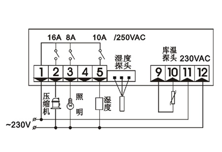

¼¼ÊõÊý¾Ý
¸ÐÎÂ̽ͷ£ºNTC£¬¶þÌõ
ζÈÏÔʾ·¶Î§£º£­45¡«120¡æ       ¾«¶È£º¡À1¡æ
ʪ¶ÈÏÔʾ·¶Î§£º1¡«99% RH        ¾«¶È£º¡À5%RH
ʪ¶È¿ØÖÆ·¶Î§£º1¡«99% RH
ѹËõ»ú£º³£¿ª 16A/250VAC
ʪ¶È¿ØÖÆ£º³£¿ª10A / 250VAC
ÕÕÃ÷£º³£¿ª 8A/250VAC
Íâ¹Û³ß´ç£º77mm£¨³¤£©¡Á35mm£¨¿í£©¡Á60mm£¨É
¿ª¿×³ß´ç£º71mm£¨³¤£©¡Á29mm£¨¿í£©
²ÎÊý˵Ã÷
²ÎÊý
¹¦ ÄÜ
É趨·¶Î§
³ö³§Öµ
E1
×îµÍ¿ØÖÆÎ¶È
£­45¡æ¡«¿ØÖÆÎ¶È
£­35¡æ
E2
×î¸ß¿ØÖÆÎ¶È
¿ØÖÆÎ¶ȡ«45¡æ
20¡æ
E3
ζȻزî
1¡«10¡æ
4¡æ
E4
ÑÓʱÆô¶¯Ê±¼ä
0¡«10·ÖÖÓ
2·ÖÖÓ
E5
¿âÎÂ̽ͷУÕý
£­20¡«20¡æ
0
F1
»¯ËªÊ±¼ä
1¡«60·ÖÖÓ
20·ÖÖÓ
F2
»¯Ëª¼ä¸ô
0¡«24Сʱ
6Сʱ
F4
»¯ËªÊ±Î¶ÈÏÔʾ
0=¿âÎÂÕý³£ÏÔʾ
1=»¯Ëª¿ªÊ¼Ê±µÄζÈ
0
C2
¸ßα¨¾¯Öµ
É趨ֵ¡«49¡æ¡«OFF
40¡æ
C3
µÍα¨¾¯Öµ
OFF¡«£­44¡æ¡«É趨ֵ
OFF
C4
±¨¾¯ÑÓʱʱ¼ä
0¡«90·ÖÖÓ
30·ÖÖÓ
H1
¿ØÖÆÊª¶È
0¡«10·ÖÖÓ
2·ÖÖÓ
H2
ʪ¶È»Ø²î
1¡«70%RH
20%RH
H3
ʪ¶ÈУÕý
£­10¡«30%RH
0%RH
H4
³éʪ¼Óʪת»»
0=³éʪ 1=¼Óʪ
0
H5
³éʪ·½Ê½×ª»»
0=³éʪÆ÷ 1=ѹËõ»ú³éʪ
1
