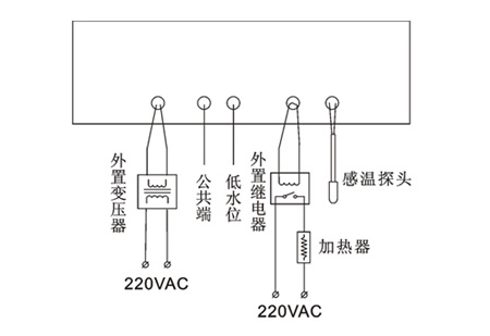

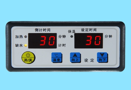

¹¦ÄÜÌØµã
ÏÔʾÆ÷Óë¿ØÖÆÖ÷»úÔ¶¾àÀëÁ¬½Ó
É趨ʱ¼ä / ζÈÏÔʾ
¼ÓÈÈ¿ØÖÆ / ·À¸ÉÉÕ±£»¤
±£Î¹¦ÄÜ / ×ÔÕï¶Ï
¼¼ÊõÊý¾Ý
ʱ¼äÉ趨·¶Î§£º1¡«180·ÖÖÓ
ζÈÏÔʾ·¶Î§£º¡ª45¡«150¡æ
µçÈȹ̵ܼçÆ÷£º³£¿ª 30A/240VAC
ÏÔʾÆ÷    Íâ¹Û³ß´ç£º132mm£¨³¤£©¡Á58mm£¨¿í£©¡Á29mm£¨É
                ¿ª¿×³ß´ç£º113mm£¨³¤£©¡Á39.5mm£¨¿í£©
Ö÷»ú       Íâ¹Û³ß´ç£º150mm£¨³¤£©¡Á130mm£¨¿í£©¡Á55mm£¨É
