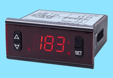

²úÆ·Ãû³Æ£º ¼ÓÈÈÀàÎÂ¿ØÆ÷
ÐÍ ºÅ£º ED681
Æ· ÅÆ£º 5818
¼ÓÈÈÀàÎÂ¿ØÆ÷ >>ED681
Ïà¹ØÏÂÔØ
ED681
¹¦ÄÜÌØµã
ζȿØÖÆ
±¨¾¯¹¦ÄÜ
É趨¼ÇÒä
×ÔÕï¶Ï
¼¼ÊõÊý¾Ý
ζÈÏÔʾ·¶Î§£º0¡«999¡æ
¿ØÖÆÎ¶ȷ¶Î§£º0¡«999¡æ
¾«¶È£º¡À 0.3%FS¡À1¸ñ

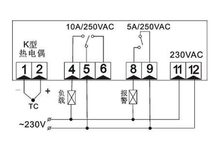

¸ÐÎÂ̽ͷ£ºKÐÍÈȵçż£¨Áí¹º£©£¬Ò»Ìõ
¿ØÖÆÊä³ö£º³£¿ª 10A/250VAC
±¨¾¯Êä³ö£º³£¿ª 5A/250VAC
Íâ¹Û³ß´ç£º77mm£¨³¤£©¡Á35mm£¨¿í£©¡Á60mm£¨É
¿ª¿×³ß´ç£º71mm£¨³¤£©¡Á29mm£¨¿í£©
