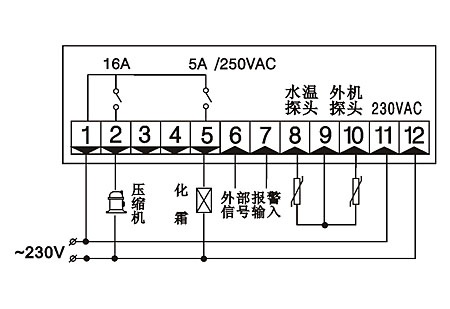

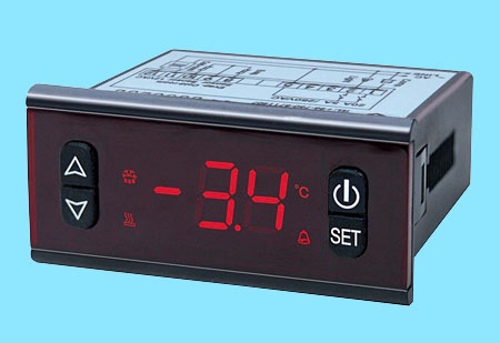

¹¦ÄÜÌØµã
ÊÊÓÃÓÚÈȱÃÈÈË®Æ÷¿ØÖÆ
ÃÜÂë½øÈë²ÎÊý/×Ô¶¯»¯Ëª
Íⲿ±¨¾¯ÊäÈë/ÄÚÖñäѹÆ÷
²ÎÊýËø¶¨¹¦ÄÜ
¼¼ÊõÊý¾Ý
¸ÐÎÂ̽ͷ£ºNTC£¬¶þÌõ
ζÈÏÔʾ·¶Î§£º¡ª50¡«150¡æ
ζÈÉ趨·¶Î§£º¡ª45¡«145¡æ
¾«¶È£º¡À1¡æ
·Ö±æÂÊ£º0.1¡æ(¡ª19.9¡«99.9¡æ)
Íâ¹Û³ß´ç£º77mm£¨³¤£©¡Á35mm£¨¿í£©¡Á60mm£¨É
¿ª¿×³ß´ç£º71mm£¨³¤£©¡Á29mm£¨¿í£©
ѹËõ»ú£º16A/250VAC
»¯Ëª·¢ÈÈË¿£º5A/250VAC
