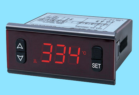

²úÆ·Ãû³Æ£º ¼ÓÈÈÀàÎÂ¿ØÆ÷
ÐÍ ºÅ£º ED66
Æ· ÅÆ£º 5818
¼ÓÈÈÀàÎÂ¿ØÆ÷ >>ED66
Ïà¹ØÏÂÔØ
ED66
¹¦ÄÜÌØµã
ζȿØÖÆ
ÖÆÀä¡¢ÖÆÈÈģʽת»»
É趨¼ÇÒä
×ÔÕï¶Ï
ÓÃÓÚ³¬µÍÎÂ\¸ß¾«¶ÈζȿØÖÆ
¼¼ÊõÊý¾Ý
ζÈÏÔʾ·¶Î§£º¡ª150¡«550¡æ
¿ØÖÆÎ¶ȷ¶Î§£º¡ª150¡«550¡æ
 ¾«¶È£º¡À1¡æ

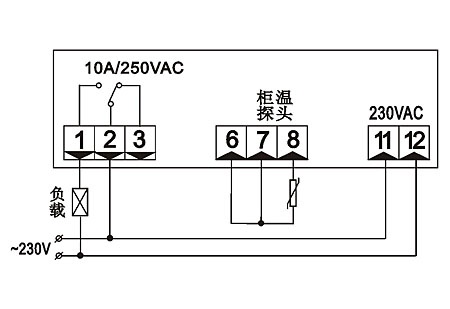

¸ÐÎÂ̽ͷ£ºPT100²¬µç×裨Áí¹º£©£¬Ò»Ìõ
ѹËõ»ú¿ØÖÆ£º³£¿ª 10A/250VAC
Íâ¹Û³ß´ç£º77mm£¨³¤£©¡Á35mm£¨¿í£©¡Á60mm£¨É
¿ª¿×³ß´ç£º71mm£¨³¤£©¡Á29mm£¨¿í£©
