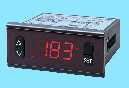

²úÆ·Ãû³Æ£º ¼ÓÈÈÀàÎÂ¿ØÆ÷
ÐÍ ºÅ£º ED330L
Æ· ÅÆ£º 5818
¼ÓÈÈÀàÎÂ¿ØÆ÷ >>ED330L
Ïà¹ØÏÂÔØ
ED330L
¹¦ÄÜÌØµã
ζȿØÖÆ
¼ÓÈÈ¿ØÖÆ
É趨¼ÇÒä / ×ÔÕï¶Ï
ÓÃÓÚ¸ßμÓÈÈ¿ØÖÆ

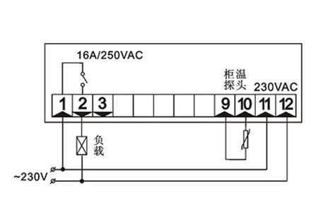

¼¼ÊõÊý¾Ý
¸ÐÎÂ̽ͷ£ºNTC£¬Ò»Ìõ
ζÈÏÔʾ·¶Î§£º¡ª20¡«300¡æ
¿ØÖÆÎ¶ȷ¶Î§£º¡ª20¡«280¡æ
¾«¶È£º¡À1¡æ
¿ØÖÆÊä³ö£º16A/250VAC
Íâ¹Û³ß´ç£º77mm£¨³¤£©¡Á35mm£¨¿í£©¡Á60mm£¨É
¿ª¿×³ß´ç£º71mm£¨³¤£©¡Á29mm£¨¿í£©
