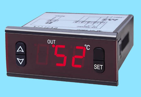

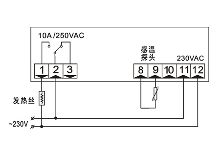

²úÆ·Ãû³Æ£º ¼ÓÈÈÀàÎÂ¿ØÆ÷
ÐÍ ºÅ£º SF-803L
Æ· ÅÆ£º 5818
¼ÓÈÈÀàÎÂ¿ØÆ÷ >>SF-803L
Ïà¹ØÏÂÔØ
SF-803L
¹¦ÄÜÌØµã
СÐÍÒ»Ì廯ÖÇÄÜ¿ØÖÆ
רÓÃÓÚ¼ÓÈÈ¿ØÖÆ
ζȿØÖÆ / ×ÔÕï¶Ï
É趨¼ÇÒä/  ²ÎÊýËø¶¨
¼¼ÊõÊý¾Ý
ζÈÏÔʾ·¶Î§£º£­20¡«200¡æ
¿ØÖÆÎ¶ȷ¶Î§£º0¡«200¡æ
¾«¶È£º¡À1¡æ
¸ÐÎÂ̽ͷ£ºÒ»Ìõ£¬1Ã׳¤
ÖÆÈÈ£º³£¿ª 10A/250VAC
Íâ¹Û³ß´ç£º77mm£¨³¤£©¡Á35mm£¨¿í£©¡Á60mm£¨É
¿ª¿×³ß´ç£º71mm£¨³¤£©¡Á29mm£¨¿í£©
