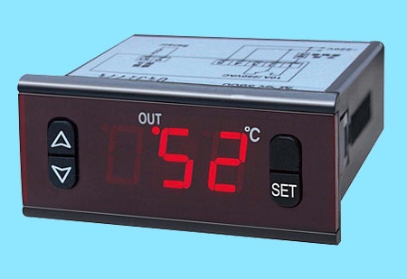

ÐÍ ºÅ£º SF-803
Æ· ÅÆ£º 5818
¼ÓÈÈÀàÎÂ¿ØÆ÷ >>SF-803
Ïà¹ØÏÂÔØ
SF-803
¹¦ÄÜÌØµã
СÐÍÒ»Ì廯ÖÇÄÜ¿ØÖÆ£¬×¨ÓÃÓÚ¼ÓÈÈ¿ØÖÆ
ÄÚÖñäѹÆ÷/ζȿØÖÆ
É趨¼ÇÒä/²ÎÊýËø¶¨
¼¼ÊõÊý¾Ý
ζÈÏÔʾ·¶Î§£º£­45¡«99¡æ
¿ØÖÆÎ¶ȷ¶Î§£º£­40¡«99¡æ
¾«¶È£º¡À1¡æ
¸ÐÎÂ̽ͷ£ºÒ»Ìõ£¬2Ã׳¤

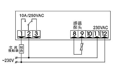

ÖÆÈÈ£º³£¿ª 10A/250VAC
Íâ¹Û³ß´ç£º77mm£¨³¤£©¡Á35mm£¨¿í£©¡Á60mm£¨É
¿ª¿×³ß´ç£º71mm£¨³¤£©¡Á29mm£¨¿í£©
