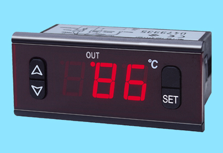

²úÆ·Ãû³Æ£º ¼ÓÈÈÀàÎÂ¿ØÆ÷
ÐÍ ºÅ£º SF-101(SH)
Æ· ÅÆ£º 5818
¼ÓÈÈÀàÎÂ¿ØÆ÷ >>SF-101(SH)
Ïà¹ØÏÂÔØ
SF-101(SH)

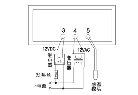

¹¦ÄÜÌØµã
ÃÜ·â·ÀË®¡¢³¬¶Ì³ß´ç¡¢¼ÌµçÆ÷ÍâÖÃ
ÊÊÓÃÓÚ´ó¹¦ÂʼÓÈÈ¿ØÖÆ
ζÈÏÔʾ / ζȿØÖÆ
É趨¼ÇÒä / ×ÔÕï¶Ï
¿ÉÖ±½Ó¿ØÖÆ3KWµçÈȹÜ
¼¼ÊõÊý¾Ý
ζÈÏÔʾ·¶Î§£º¡ª45¡«120¡æ
¿ØÖÆÎ¶ȷ¶Î§£º¡ª40¡«110¡æ
¾«¶È£º¡À1¡æ
¸ÐÎÂ̽ͷ£ºÒ»Ìõ£¬2Ã׳¤
¼ÓÈȼ̵çÆ÷£º³£¿ª 30A/250VAC
Íâ¹Û³ß´ç£º77mm£¨³¤£©¡Á35mm£¨¿í£©¡Á30mm£¨É
¿ª¿×³ß´ç£º71mm£¨³¤£©¡Á29mm£¨¿í£©
²ÎÊý˵Ã÷
²ÎÊý
¹¦ÄÜ˵Ã÷
É趨·¶Î§
³ö³§Öµ
E1
×îµÍ¿ØÖÆÎ¶È
£­40¡æ¡«¿ØÖÆÎ¶È
0¡æ
E2
×î¸ß¿ØÖÆÎ¶È
¿ØÖÆÎ¶ȡ«110¡æ
110¡æ
E3
ζȻزî
1¡«50¡æ
3¡æ
E4
ÑÓʱÆô¶¯Ê±¼ä
0¡«10·ÖÖÓ
0·ÖÖÓ
E5
¿âÎÂ̽ͷУÕý
£­20¡«20¡æ
0¡æ
