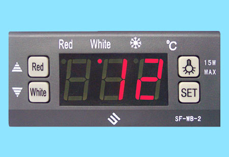

²úÆ·Ãû³Æ£º ¾Æ¹ñ¿ØÖÆÆ÷
ÐÍ ºÅ£º SF-WB-2
Æ· ÅÆ£º 5818
¾Æ¹ñ¿ØÖÆÆ÷ >>SF-WB-2
Ïà¹ØÏÂÔØ
SF-WB-2
¹¦ÄÜÌØµã
ºì¾ÆÄ£Ê½¿ØÖÆÎ¶ȣº¹Ì¶¨Îª13¡æ
°×¾ÆÄ£Ê½¿ØÖÆÎ¶ȣº¹Ì¶¨Îª8¡æ
ÕÕÃ÷¿ØÖÆ
¹ÊÕÏÉùÏ챨¾¯
ÑÓʱÆô¶¯Ñ¹Ëõ»ú
×ÔÕï¶Ï
¼¼ÊõÊý¾Ý
ζÈÏÔʾ·¶Î§£º£­45¡æ¡«45¡æ
ÊÖ¶¯µ÷½Ú¿ØÖÆÎ¶ȷ¶Î§£º4¡«18¡æ
¾«¶È£º¡À 1¡æ
¸ÐÎÂ̽ͷ£ºÒ»Ìõ£¬2Ã׳¤
ѹËõ»ú¿ØÖÆ£º³£¿ª 20A/250VAC
ÕÕÃ÷¿ØÖÆ£º³£¿ª 5A/250VAC
Íâ¹Û³ß´ç£º77mm£¨³¤£©¡Á35mm£¨¿í£©¡Á60mm£¨É
¿ª¿×³ß´ç£º71mm£¨³¤£©¡Á29mm£¨¿í£©
²ÎÊý˵Ã÷
²ÎÊý
¹¦ÄÜ˵Ã÷
É趨·¶Î§
³ö³§Öµ
E1
ζȻزî
1¡«10¡æ
2¡æ
E2
ÑÓʱÆô¶¯Ê±¼ä
1¡«10·ÖÖÓ
2·ÖÖÓ
E3
¿âÎÂ̽ͷУÕý
£­5¡«5¡æ
0
