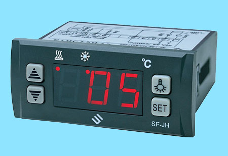

²úÆ·Ãû³Æ£º ¾Æ¹ñ¿ØÖÆÆ÷
ÐÍ ºÅ£º SF-JH
Æ· ÅÆ£º 5818
¾Æ¹ñ¿ØÖÆÆ÷ >>SF-JH
Ïà¹ØÏÂÔØ
SF-JH
¹¦ÄÜÌØµã
ÊÊÓÃÓÚÈ«×Ô¶¯¼ÓÈÈÖÆÀä¿ØÖÆ
×Ô¶¯Àäů¿ØÎÂ/ÕÕÃ÷¿ØÖÆ
É趨¼ÇÒä/²ÎÊýËø¶¨
×ÔÕï¶Ï
¼¼ÊõÊý¾Ý
ζÈÏÔʾ·¶Î§£º£­45¡æ¡«45¡æ¡¡
¿ØÖÆÎ¶ȷ¶Î§£º£­45¡æ¡«45¡æ¡¡¡¡
¾«¶È£º¡À 1¡æ

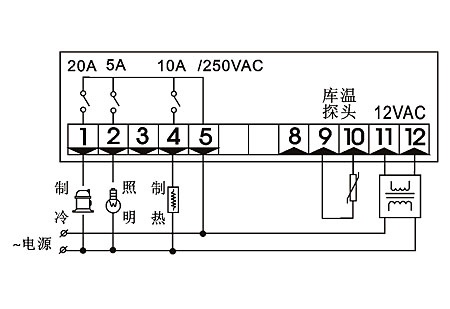

¸ÐÎÂ̽ͷ£ºÒ»Ìõ£¬2Ã׳¤
ÖÆÀ䣺³£¿ª 20A/250VAC
ÕÕÃ÷£º³£¿ª 5A/250VAC
ÖÆÈÈ£º³£¿ª 10A/250VAC
Íâ¹Û³ß´ç£º77mm£¨³¤£©¡Á35mm£¨¿í£©¡Á60mm£¨É
¿ª¿×³ß´ç£º71mm£¨³¤£©¡Á29mm£¨¿í£©
