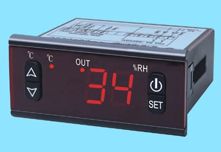

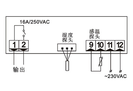

¹¦ÄÜÌØµã
½ø¿ÚʪÃôµçÈÝ´«¸ÐÆ÷
ÊÊÓÃÓÚÖеÍλ·¾³ÏÂʪ¶È¿ØÖÆ
ζÈÏÔʾ / ʪ¶ÈÏÔʾ
ʪ¶È¿ØÖÆ
¼¼ÊõÊý¾Ý
¸ÐÎÂ̽ͷ£ºNTC£¬¶þÌõ
ʪ¶ÈÏÔʾ·¶Î§£º1¡«99%RH
ζÈÏÔʾ·¶Î§£º¡ª45¡«99¡æ
¾«¶È£º¡À5%RH
Êä³ö¼ÌµçÆ÷£º³£¿ª 16A/250VAC
Íâ¹Û³ß´ç£º77mm£¨³¤£©¡Á35mm£¨¿í£©¡Á60mm£¨É
¿ª¿×³ß´ç£º71mm£¨³¤£©¡Á29mm£¨¿í£©
