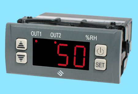

²úÆ·Ãû³Æ£º ʪ¿ØÆ÷
ÐÍ ºÅ£º SF-463
Æ· ÅÆ£º 5818
ʪ¶ÈÏÔʾ¿ØÖÆÆ÷ >>ʪ¿ØÆ÷SF-463
Ïà¹ØÏÂÔØ
SF-463
¹¦ÄÜÌØµã
ʪ¶ÈÏÔʾ
×Ô¶¯³ýʪ¡¢¼Óʪ¿ØÖÆ
É趨¼ÇÒä
×ÔÕï¶Ï
¼¼ÊõÊý¾Ý
Ïà¶Ôʪ¶ÈÏÔʾ·¶Î§£º0¡«99%RH
¿ØÖÆÊª¶Èµ÷½Ú·¶Î§£º10¡«90%RH
¾«¶È£º¡À5%RH
¸ÐÎÂ̽ͷ£ºÒ»Ìõ£¬2Ã׳¤

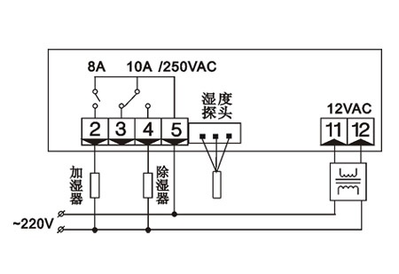

³ýʪ¼ÌµçÆ÷£º³£¿ª 10A/250VAC
¼Óʪ¼ÌµçÆ÷£º³£¿ª 8A/250VAC
Íâ¹Û³ß´ç£º77mm£¨³¤£©¡Á35mm£¨¿í£©¡Á60mm£¨É
¿ª¿×³ß´ç£º71mm£¨³¤£©¡Á29mm£¨¿í£©
