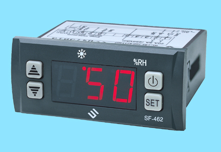

¹¦ÄÜÌØµã
ʪ¶ÈÏÔʾ/ʪ¶È¿ØÖÆ
¿ª»ú/¹Ø»úÇл»
½ø¿ÚʪÃôµçÈÝ´«¸ÐÆ÷
ÊÊÓÃÓÚÖеÍλ·¾³ÏÂʪ¶È¿ØÖÆ
¼¼ÊõÊý¾Ý
Ïà¶Ôʪ¶ÈÏÔʾ·¶Î§£º1¡«99%RH
¿ØÖÆÊª¶Èµ÷½Ú·¶Î§£º20¡«99%RH
¾«¶È£º¡À5%RH

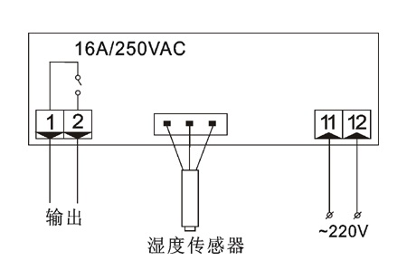

ʪ¶È´«¸ÐÆ÷£º2Ã׳¤
¿ØÖƼ̵çÆ÷£º16A / 250VAC
Íâ¹Û³ß´ç£º77mm£¨³¤£©¡Á35mm£¨¿í£©¡Á60mm£¨É
¿ª¿×³ß´ç£º71mm£¨³¤£©¡Á29mm£¨¿í£©
