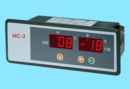

²úÆ·Ãû³Æ£º Ë«ÏÔʾζȿØÖÆÆ÷
ÐÍ ºÅ£º MC-3
Æ· ÅÆ£º 5818
Ë«ÏÔʾζȿØÖÆÆ÷ >>MC-3
Ïà¹ØÏÂÔØ
MC-3
¹¦ÄÜÌØµã
´ó³ß´çÃæ°å£¬Ë«ÎÂÏÔʾ/˫οعÉ
±£ÏÊ¡¢À䶳˫ÎÂÏÔʾ
˫οØÖÆ
ѹËõ»ú´í¿ªÆô¶¯
×ÔÕï¶Ï
ѹËõ»ú¼ÌµçÆ÷£º20A/1HP
¼¼ÊõÊý¾Ý
ζÈÏÔʾ·¶Î§£º¡ª45¡«45¡æ
±£ÏÊ¿ØÖÆÎ¶ȷ¶Î§£º¡ª10¡«20¡æ
À䲨¿ØÖÆÎ¶ȷ¶Î§£º¡ª35¡«10¡æ
¾«¶È£º¡À1¡æ
¸ÐÎÂ̽ͷ£ºÁ½Ìõ£¬2Ã׳¤
±£ÏÊѹËõ»ú£º³£¿ª 20A/250VAC
Àä²ØÑ¹Ëõ»ú£º³£¿ª 20A/250VAC
Íâ¹Û³ß´ç£º190mm£¨³¤£©¡Á70mm£¨¿í£©¡Á60mm£¨É
¿ª¿×³ß´ç£º171mm£¨³¤£©¡Á58mm£¨¿í£©

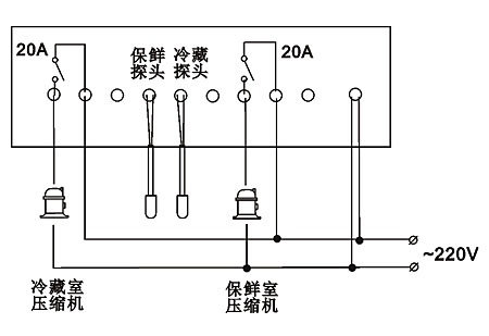

²ÎÊý˵Ã÷
²ÎÊý
¹¦ÄÜ˵Ã÷
É趨·¶Î§
³ö³§Öµ
E1
×îµÍ±£ÏÊ¿ØÖÆÎ¶È
£­45¡æ¡«¿ØÖÆÎ¶È
£­10¡æ
E2
×î¸ß±£ÏÊ¿ØÖÆÎ¶È
¿ØÖÆÎ¶ȡ«45¡æ
20¡æ
C1
×îµÍÀ䲨¿ØÖÆÎ¶È
£­45¡æ¡«¿ØÖÆÎ¶È
£­35¡æ
C2
×î¸ßÀ䲨¿ØÖÆÎ¶È
¿ØÖÆÎ¶ȡ«45¡æ
10¡æ
E3
ζȻزî
1¡«10¡æ
4¡æ
E4
ÑÓʱÆô¶¯Ê±¼ä
0¡«10·ÖÖÓ
2·ÖÖÓ
E5
±£ÏÊ̽ͷУÕý
£­10¡«10¡æ
0¡æ
E6
Àä²ØÌ½Í·Ð£Õý
£­10¡«10¡æ
0¡æ
