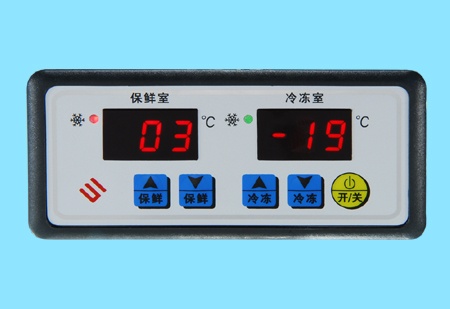

²úÆ·Ãû³Æ£º Ë«ÏÔʾζȿØÖÆÆ÷
ÐÍ ºÅ£º SF-251
Æ· ÅÆ£º 5818
Ë«ÏÔʾζȿØÖÆÆ÷ >>SF-251
Ïà¹ØÏÂÔØ
SF-251
¹¦ÄÜÌØµã
Ë«´°¿ÚοØÏÔʾ
˫ζȿØÖÆ
µçÔ´¿ª¹Ø
É趨¼ÇÒä
×ÔÕï¶Ï

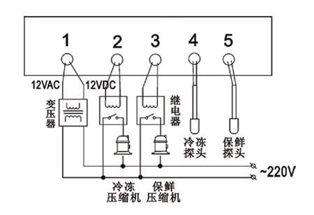

¼¼ÊõÊý¾Ý
ζÈÏÔʾ·¶Î§£º¡ª45¡«99¡æ
¿ØÖÆÎ¶ȷ¶Î§£º¡ª45¡«45¡æ
¾«¶È£º¡À1¡æ
¸ÐÎÂ̽ͷ£ºÁ½Ìõ£¬2Ã׳¤
ѹËõ»ú¿ØÖÆ£º³£¿ª 30A/250VAC
Íâ¹Û³ß´ç£º132mm(³¤)¡Á58mm(¿í)¡Á29mm(Éî)
¿ª¿×³ß´ç£º113mm(³¤)¡Á39.5mm(¿í)
²ÎÊý˵Ã÷
²ÎÊý
¹¦ÄÜ˵Ã÷
É趨·¶Î§
³ö³§Öµ
E1
×îµÍ±£ÏÊ¿ØÖÆÎ¶È
£­45¡æ¡«±£ÏÊ¿ØÎÂ
£­5¡æ
E2
×î¸ß±£ÏÊ¿ØÖÆÎ¶È
±£ÏÊ¿ØÎ¡«45¡æ
30¡æ
E3
×îµÍÀä¶³¿ØÖÆÎ¶È
£­45¡æ¡«Àä¶³¿ØÎÂ
£­20¡æ
E4
×î¸ßÀä¶³¿ØÖÆÎ¶È
Àä¶³¿ØÎ¡«45¡æ
30¡æ
E5
ζȻزî
1¡«10¡æ
4¡æ
E6
ÑÓʱÆô¶¯Ê±¼ä
0¡«10·ÖÖÓ
2·ÖÖÓ
E7
±£ÏÊ̽ͷУÕý
£­20¡«20¡æ
0¡æ
E8
À䶳̽ͷУÕý
£­20¡«20¡æ
0¡æ
