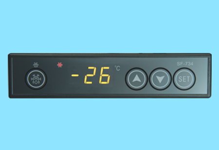

²úÆ·Ãû³Æ£º ´¥ÃþÆÁÎÂ¿ØÆ÷
ÐÍ ºÅ£º SF-734
Æ· ÅÆ£º 5818
´¥ÃþÆÁÎÂ¿ØÆ÷ >>SF-734
Ïà¹ØÏÂÔØ
SF-734
¹¦ÄÜÌØµã
ζÈÏÔʾ / ζȿØÖÆ
ÊÖ¶¯¡¢×Ô¶¯µçÈÈ»¯Ëª
Õô·¢Æ÷·çÉÈ¿ØÖÆ
ʱ¼ä¡¢Î¶ÈÖÕÖ¹»¯Ëª
É趨¼ÇÒä / ²ÎÊýËø¶¨

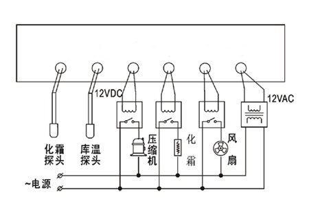

¼¼ÊõÊý¾Ý
¸ÐÎÂ̽ͷ£ºNTC£¬¶þÌõ
ζÈÏÔʾ·¶Î§£º¡ª45¡«66¡æ(¡ª45¡«150¨H)
¿ØÖÆÎ¶ȷ¶Î§£º¡ª45¡«45¡æ(¡ª45¡«120¨H)
¾«¶È£º¡À1¡æ(¡À2¨H)
ѹËõ»ú£º³£¿ª 30A/250VAC
»¯Ëª·¢ÈÈË¿£º³£¿ª 30A/250VAC
Õô·¢Æ÷·çÉÈ£º³£¿ª 30A/250VAC
