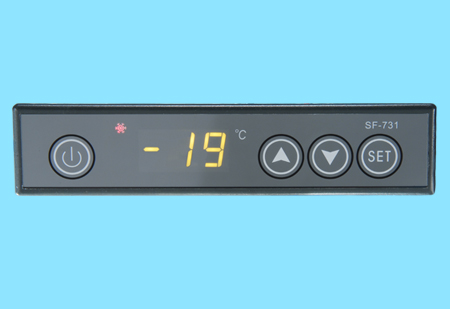

²úÆ·Ãû³Æ£º ´¥ÃþÆÁÎÂ¿ØÆ÷
ÐÍ ºÅ£º SF-731
Æ· ÅÆ£º 5818
´¥ÃþÆÁÎÂ¿ØÆ÷ >>SF-731
Ïà¹ØÏÂÔØ
SF-731
¹¦ÄÜÌØµã
´¥ÃþÆÁ
ζÈÏÔʾ  / ×ÔÕï¶Ï
ζȿØÖÆ / É趨¼ÇÒä

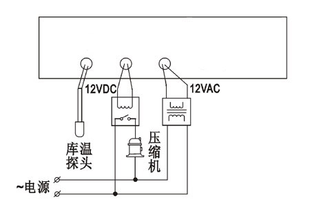

¼¼ÊõÊý¾Ý
¸ÐÎÂ̽ͷ£ºNTC£¬Ò»Ìõ
ζÈÏÔʾ·¶Î§£º¡ª45¡«99¡æ
¿ØÖÆÎ¶ȷ¶Î§£º¡ª45¡«45¡æ
¾«¶È£º¡À1¡æ
ѹËõ»ú£º³£¿ª 30A/250VAC
Íâ¹Û³ß´ç£º171mm£¨³¤£©¡Á38mm£¨¿í£©¡Á18mm£¨É
¿ª¿×³ß´ç£º164mm£¨³¤£©¡Á30.5mm£¨¿í£©
