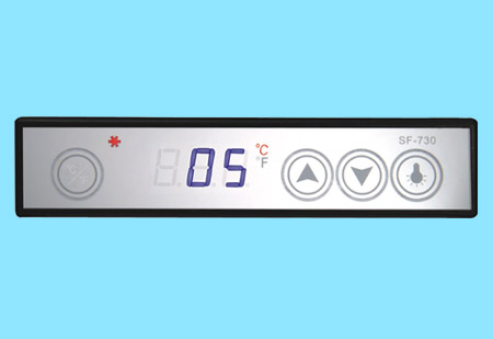

¹¦ÄÜÌØµã
´¥ÃþÆÁ
ÓÃÓÚѹËõ»ú¼°µç×ÓÖÆÀ侯¹ñ¿ØÖÆ
ζÈÏÔʾ / »ª¡¢ÉãÊÏת»»
ζȿØÖÆ / ÕÕÃ÷¿ØÖÆ
Ò²¿ÉÓÃÓÚµç×ÓÖÆÀ䯬¿ØÖÆ
¼°µ÷½Ú¿ª¹ØµçÔ´Êä³öµçѹ
ʵÏÖ¾«È·¿ØÎÂ

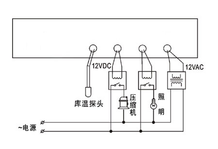

¼¼ÊõÊý¾Ý
¸ÐÎÂ̽ͷ£ºNTC£¬Ò»Ìõ
ζÈÏÔʾ·¶Î§£º¡ª45¡«66¡æ(¡ª45¡«150¨H)
¿ØÖÆÎ¶ȷ¶Î§£º¡ª45¡«45¡æ(¡ª45¡«120¨H)
¾«¶È£º¡À1¡æ(¡À2¨H)
ѹËõ»ú£º³£¿ª 30A/250VAC
ÕÕ    Ã÷£º³£¿ª 30A/250VAC
