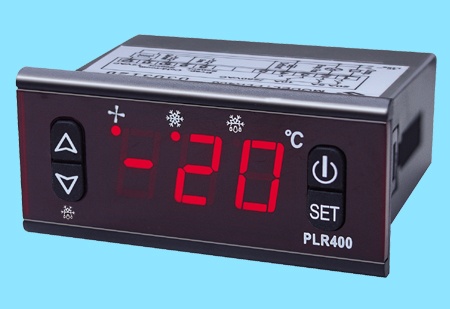

²úÆ·Ãû³Æ£º ÊýÏÔÎÂ¿ØÆ÷(Àä¶³)
ÐÍ ºÅ£º PLR400
Æ· ÅÆ£º 5818
ÊýÏÔÎÂ¿ØÆ÷(Àä¶³) >>PLR400
Ïà¹ØÏÂÔØ
PLR400
¹¦ÄÜÌØµã
ζÈÏÔʾ/ζȿØÖÆ
ÊÖ¶¯¡¢×Ô¶¯»¯Ëª/µçÔ´¿ª¹Ø
Õô·¢Æ÷·çÉÈ¿ØÖÆ/ÑÓʱÆô¶¯
ʱ¼ä¡¢Î¶ÈÖÕÖ¹»¯Ëª/²ÎÊýËø¶¨
»¯Ëª·½Ê½Ñ¡Ôñ£ºÍ£»ú¡¢µçÈÈ¡¢ÈÈÆø»¯Ëª
ѹËõ»ú¼ÌµçÆ÷£º20A/1HP
ÊÊÓÃÓÚ·çÀäµÍÎÂÀä¹ñ¡¢Àä¿â
¼¼ÊõÊý¾Ý
ζÈÏÔʾ·¶Î§£º¡ª45¡«45¡æ
¿ØÖÆÎ¶ȷ¶Î§£º¡ª45¡«45¡æ
¾«¶È£º¡À1¡æ

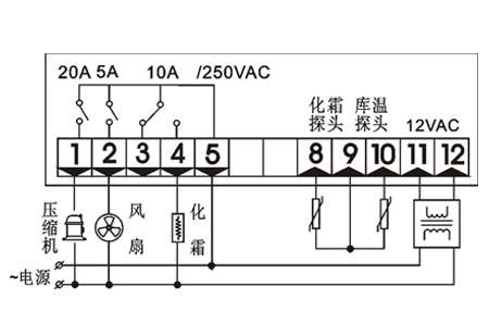

¸ÐÎÂ̽ͷ£ºÁ½Ìõ£¨¿âΡ¢»¯Ëª¿ØÖÆ£©£¬2Ã׳¤
ѹËõ»ú£º³£¿ª 20A/250VAC
»¯Ëª·¢ÈÈË¿£º³£¿ª 10A/250VAC
Õô·¢Æ÷·çÉÈ£º³£¿ª 5A/250VAC
Íâ¹Û³ß´ç£º77mm£¨³¤£©¡Á35mm£¨¿í£©¡Á60mm£¨É
¿ª¿×³ß´ç£º71mm£¨³¤£©¡Á29mm£¨¿í£©
