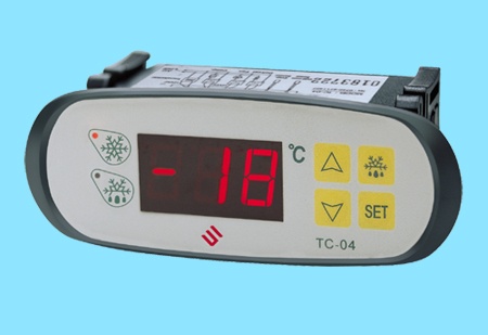

²úÆ·Ãû³Æ£º ÊýÏÔÎÂ¿ØÆ÷(Àä¶³)
ÐÍ ºÅ£º TC-04
Æ· ÅÆ£º 5818
ÊýÏÔÎÂ¿ØÆ÷(Àä¶³) >>TC-04
Ïà¹ØÏÂÔØ
TC-04
¹¦ÄÜÌØµã
ÊÊÓÃÓÚ·çÀäµÍοØÖÆ
·ÀË®Éè¼Æ£¬¼ÌµçÆ÷ÍâÖ㬰²×°·½±ã
¿ÉÖ±½Ó¿ØÖÆÒ»Æ¥Ñ¹Ëõ»ú
ζȿØÖÆ/Õô·¢Æ÷·çÉÈ¿ØÖÆ
»¯Ëª·¢ÈÈË¿¿ØÖÆ
×Ô¶¯¡¢ÊÖ¶¯µçÈÈ»¯Ëª
ʱ¼ä¡¢Î¶ÈÖÕÖ¹»¯Ëª
ÑÓʱÆô¶¯
ѹËõ»ú¼ÌµçÆ÷£º30A/1HP

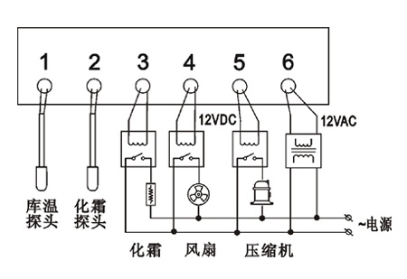

¸ÐÎÂ̽ͷ£º¶þÌõ£¬2Ã׳¤
ѹËõ»ú£º³£¿ª 30A/250VAC
Õô·¢Æ÷·çÉÈ£º³£¿ª 30A/250VAC
»¯Ëª·¢ÈÈË¿£º³£¿ª 30A/250VAC
