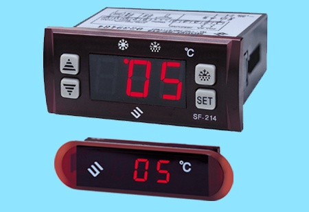

¹¦ÄÜÌØµã
Ö÷ÎÂ¿ØÆ÷/Íâ½Óͬ²½ÏÔʾµÄСÐÍÏÔʾÆ÷
ζȿØÖÆ£¬Õô·¢·ç»ú¿ØÖÆ
»¯Ëª·¢ÈÈË¿¿ØÖÆ
×Ô¶¯¡¢ÊÖ¶¯µçÈÈ»¯Ëª
ʱ¼ä¡¢Î¶ÈÖÕÖ¹»¯Ëª
²ÎÊýËø¶¨/×ÔÕï¶Ï
Æô¶¯ÑÓʱ/°´¼ü²Ù×÷»Ö¸´³ö³§Öµ
ÊÊÓÃÓÚ·çÀäµÍιñ¡¢Àä¿â

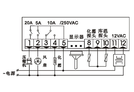

¸ÐÎÂ̽ͷ£ºÁ½Ìõ£¬2Ã׳¤
ѹËõ»ú£º³£¿ª 20A/250VAC
»¯Ëª·¢ÈÈË¿£º³£¿ª 10A/250VAC
Õô·¢Æ÷·çÉÈ£º³£¿ª 5A/250VAC
