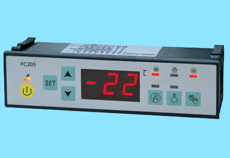

²úÆ·Ãû³Æ£º ÊýÏÔÎÂ¿ØÆ÷(Àä¶³)
ÐÍ ºÅ£º PC205
Æ· ÅÆ£º 5818
ÊýÏÔÎÂ¿ØÆ÷(Àä¶³) >>PC205
Ïà¹ØÏÂÔØ
PC205
¹¦ÄÜÌØµã
·ÀË®ÃÜ·âÉè¼Æ£¬¿ÉÖ±½Ó¿ØÖÆÒ»Æ¥Ñ¹Ëõ»ú
ζȿØÖÆ/µçÈÈ¡¢ÈÈÆø»¯Ëª
¸ß¡¢µÍγ¬ÏÞ±¨¾¯
²£Á§³ýÎí/ÕÕÃ÷¿ØÖÆ
±¨¾¯ÑÓʱ/²ÎÊýËø¶¨

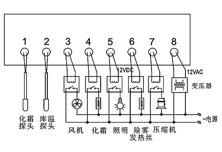

¼ÌµçÆ÷ÄÚÖÃ
¼¼ÊõÊý¾Ý
ζÈÏÔʾ·¶Î§£º¡ª45¡«150¡æ
¿ØÖÆÎ¶ȷ¶Î§£º¡ª45¡«50¡æ
¾«¶È£º¡À1¡æ
¸ÐÎÂ̽ͷ£º¶þÌõ£¬2Ã׳¤
ѹËõ»ú£º³£¿ª 30A/250VAC
ÕÕ    Ã÷£º³£¿ª 30A/250VAC
²£Á§³ýÎí£º³£¿ª 30A/250VAC
Õô·¢Æ÷·çÉÈ£º³£¿ª 30A/250VAC
»¯Ëª·¢ÈÈË¿£º³£¿ª 30A/250VAC
Íâ¹Û³ß´ç£º142mm£¨³¤£©¡Á38mm£¨¿í£©¡Á35mm£¨É
¿ª¿×³ß´ç£º137mm£¨³¤£©¡Á31.5mm£¨¿í£©
