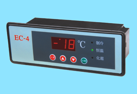

²úÆ·Ãû³Æ£º ÊýÏÔÎÂ¿ØÆ÷(Àä¶³)
ÐÍ ºÅ£º EC-4
Æ· ÅÆ£º 5818
ÊýÏÔÎÂ¿ØÆ÷(Àä¶³) >>EC-4
Ïà¹ØÏÂÔØ
EC-4
¹¦ÄÜÌØµã
ζÈÏÔʾ/ζȿØÖÆ
ÊÖ¶¯¡¢×Ô¶¯µçÈÈ»¯Ëª
Õô·¢Æ÷·çÉÈ¿ØÖÆ
ʱ¼ä¡¢Î¶ÈÖÕÖ¹»¯Ëª
É趨¼ÇÒä/×ÔÕï¶Ï

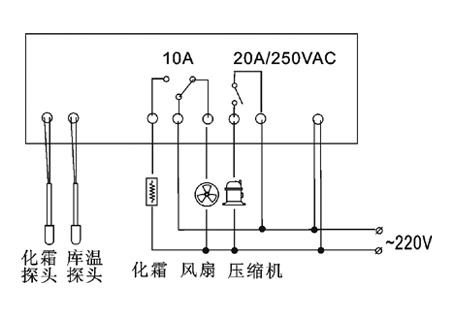

¸ÐÎÂ̽ͷ£º¶þÌõ£¬2Ã׳¤
ѹËõ»ú£º ³£¿ª 20A/250VAC
»¯Ëª·¢ÈÈË¿£º ³£¿ª 10A/250VAC
Õô·¢Æ÷·çÉÈ£º³£±Õ 7A/250VAC
