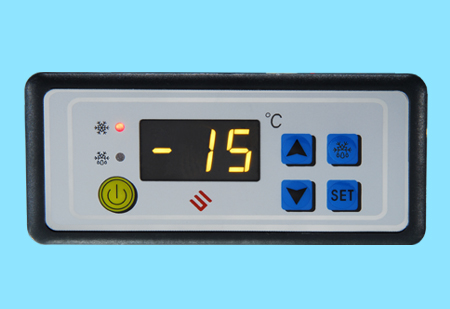

²úÆ·Ãû³Æ£º ÊýÏÔÎÂ¿ØÆ÷(Àä¶³)
ÐÍ ºÅ£º SF-154
Æ· ÅÆ£º 5818
ÊýÏÔÎÂ¿ØÆ÷(Àä¶³) >>SF-154

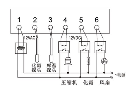

¹¦ÄÜÌØµã
ζÈÏÔʾ / ζȿØÖÆ
ÊÖ¶¯¡¢×Ô¶¯µçÈÈ»¯Ëª
Õô·¢Æ÷·çÉÈ¿ØÖÆ
ʱ¼ä¡¢Î¶ÈÖÕÖ¹»¯Ëª
É趨¼ÇÒä  / ²ÎÊýËø¶¨
×ÔÕï¶Ï
¼¼ÊõÊý¾Ý
ζÈÏÔʾ·¶Î§£º¡ª45¡«66¡æ(¡ª45¡«150¨H)
¿ØÖÆÎ¶ȷ¶Î§£º¡ª45¡«45¡æ(¡ª45¡«120¨H)
¾«¶È£º¡À1¡æ(¡À2¨H)
¸ÐÎÂ̽ͷ£ºÁ½Ìõ£¬2Ã׳¤
ѹËõ»ú£º³£¿ª 30A/250VAC
»¯Ëª·¢ÈÈË¿£º³£¿ª 30A/250VAC
Õô·¢Æ÷·çÉÈ£º³£¿ª 30A/250VAC
Íâ¹Û³ß´ç£º132mm(³¤)¡Á58mm(¿í)¡Á29mm(Éî)
¿ª¿×³ß´ç£º113mm(³¤)¡Á39.5mm(¿í)
