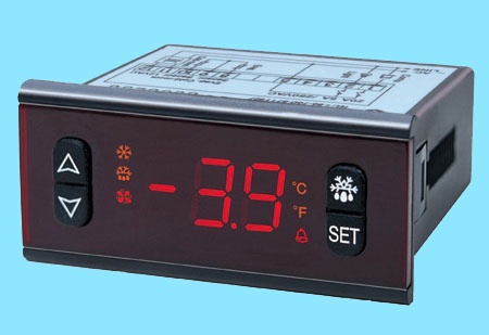

²úÆ·Ãû³Æ£º
ÊýÏÔÎÂ¿ØÆ÷(Àä¶³)
ÐÍ ºÅ£º
ED108
5818
ÊýÏÔÎÂ¿ØÆ÷(Àä¶³) >>ED108
Ïà¹ØÏÂÔØ
ED108

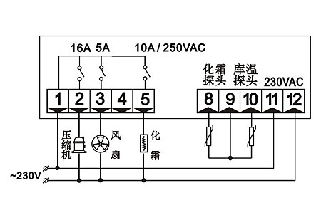

¹¦ÄÜÌØµã
ÊÊÓÃÓÚµÍηçÀä¹ñ¿ØÖÆ
ÄÚÖñäѹÆ÷/ѹËõ»ú¿ØÖÆ
ÊÖ¶¯¡¢×Ô¶¯»¯Ëª/Õô·¢Æ÷·çÉÈ¿ØÖÆ
µçÈÈ¡¢ÈÈÆø»¯Ëª/ʱ¼äζÈÖÕÖ¹»¯Ëª
¸ßµÍγ¬ÏÞ±¨¾¯
Æô¶¯ÑÓʱ/²ÎÊýËø¶¨¹¦ÄÜ
¼¼ÊõÊý¾Ý
ζÈÏÔʾ·¶Î§£º¡ª45¡«150¡æ
¿ØÖÆÎ¶ȷ¶Î§£º¡ª45¡«45¡æ
¾«¶È£º¡À1¡æ£¨¡À2¨H£©
·Ö±æÂÊ£º0.1¡æ£¨¡ª19.9¡«99.9¡æ/¨H£©
¸ÐÎÂ̽ͷ£º¶þÌõ£¬2Ã׳¤
ѹËõ»ú£º³£¿ª 16A/250VAC
»¯Ëª·¢ÈÈË¿£º³£¿ª 10A/250VAC
Õô·¢Æ÷·çÉÈ£º³£¿ª 5A/250VAC
Íâ¹Û³ß´ç£º77mm£¨³¤£©¡Á35mm£¨¿í£©¡Á60mm£¨É
¿ª¿×³ß´ç£º71mm£¨³¤£©¡Á29mm£¨¿í£©
